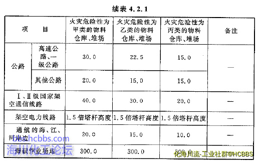

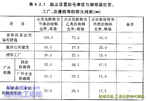

enpalzhk_0103VIP会员 VIP会员 | 显示全部楼层       最后访问IP伊拉克
丙类仓库间距
发表于 2017-3-6 20:17:15
丙类仓库间距
丙类仓库间距
丙类仓库间距
丙类仓库间距
这个是什么规范??哪个条文??  详情 回复 发表于 2017-3-7 11:44
goldliyang + 6 深入讨论
