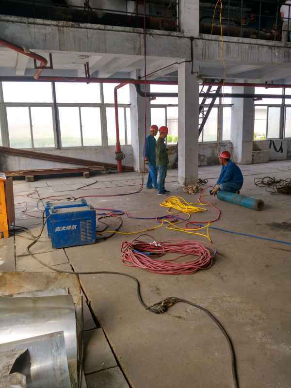

[求助] 看图查隐患(1.15)

1.气瓶无防震圈 2.电缆裸露,防护不足 3.电缆线随意拖放 4.配电箱的门未关,应增加警示标识 5.现场较混乱 6.无消防设施

气瓶无防震圈,应直立;电缆中间有接头,防护不足;配电箱的门未关,没有警示标识;现场较混乱;电缆线绝缘皮破损;没有灭火器。

1.现场无灭火器;2.电缆防护不足且有接头;3.电缆摆放不规范;4、气瓶无防震圈,未直立,无防倾倒措施瓶身。无标识。5、配电箱的门未关,无警示标识。6、现场较混乱,需整理。

1、电焊机的接线不规范;2 、现场临时用电很混乱;3、没有灭火器材;4、无关人员站在工作场地;5、氧气瓶无减震圈,无表,人员操作不集中注意力在和旁边人聊天;6、地沟盖板不密闭;7、二层楼板上有黑色的印迹,说明平常有二层的地面污水流过,废水没有收集

电缆杂乱无章,电缆接头不合规

气瓶倒放,电缆接线不符合规范,特殊作业未隔离警示,电焊机无接地线,现场未见消防器材。

1.电缆破损;2.钢瓶无橡胶垫圈;3.钢瓶倒放;4.手扶钢瓶连接管。

现场杂乱至极,焊机电缆线裸露,近处有氧气瓶平放,瓶无防震圈;等等,安全如戏,生命是什么?只有血的教训才能记得住!

1气瓶与焊机距离太近 2焊机线有破损裸露 3焊把线盘绕使用,未展开 4现场无灭火器 5气瓶无防震圈

电线露点,现场乱,气瓶无安全距离,高点施工电线应架空敷设,安全劳保着装不齐整

1、电线乱拉2、气瓶放倒3、气瓶没有防撞圈

二层工作人员劳动保护服装没有穿戴,二层扶手栏杆没有护趾板,气瓶平放,且没有防震圈,人员工作鞋不规范,焊机电缆连接不规范,气瓶离动火点要有安全距离,动火点要配备移动灭火器,场地要整理,皮管电线要防止碾压作业点要围护\警告标识
