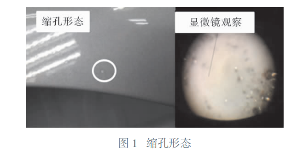

2018 年 3 月中旬,乘用车涂装生产线某灰色漆暴发缩孔,缩孔呈规则圆形,车身左右均有出现;缩孔达到中涂层,中心无颗粒状核,见图 1。
登录/注册后可看大图

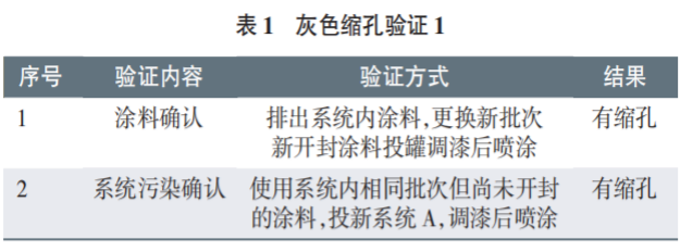

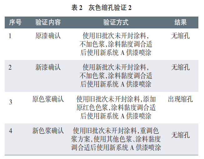

该灰色为套色漆,喷涂车身 B 级面。其施工工艺有别于其他 3C2B,是在中涂闪干条件下“湿碰湿”喷涂的色漆,工艺流程为:电泳车身→喷整车中涂→喷灰色漆→中涂烘干→喷罩光清漆→面漆烘干→精饰。缩孔仅出现在灰色喷涂区域,中涂其他颜色未出现缩孔,可以排除电泳车身、人员、中涂段材料、压缩空气、环境、烘房等因素影响;大致判断为供漆系统受污染或涂料自身弊病导致。进一步验证见表 1 ~ 2。
登录/注册后可看大图
登录/注册后可看大图
表 1 验证 1 和验证 2 两组验证结果都出现缩孔, 仍无法确定缩孔源。进一步现场调查,由于灰色漆色差波动,调漆过程中需要额外加入红色色浆进行现场调 色,该方案可以使用其他色浆替代,因此针对色浆开展验证。通过上述验证,最终判定该灰色缩孔污染源为红色色浆。后续置换系统内涂料,重新制定色浆方案,不再使用原色浆;后涂料供应商调整涂料,现在不再添加色浆,灰色漆缩孔问题也随之消除。

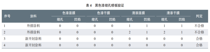

其中 80%以上的缩孔是黑色,与黑色同中涂的金色缩孔占比不到 3%;从单颜色缩孔率看,排除各颜色产量影响,黑色缩孔率也远远高于其他颜色,因此判定缩孔问题是由黑色涂料导致。现场紧急以相同批次涂料置换系统内涂料后,第 2 天缩孔数量明显下降,统计单颜色缩孔率,黑色缩孔率降低到 3%。
对黑色外排涂料样品和同批次新开封涂料样品进行对照喷涂试验,结果见表 4。
登录/注册后可看大图

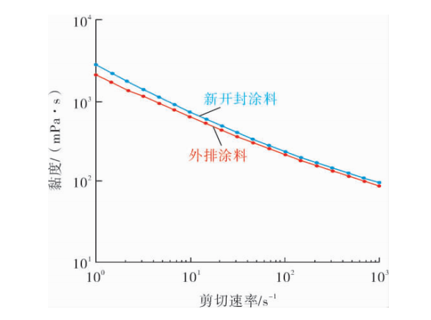

从表 4 的对照试验可以看出,原系统内的涂料已经存在缩孔问题,测量不同剪切速率下的黏度,外排涂料和新开封涂料的黏度曲线差异较大(见图 2),判定涂料已经发生裂化。
登录/注册后可看大图
经咨询涂料专家,判断为现场循环系统休眠状态背压过大,涂料长时间受高剪切力影响导致裂化,车间设备管理人员通过改善将休眠状态背压调低到 0 ~ 0.1 MPa 后,该问题未再复发。

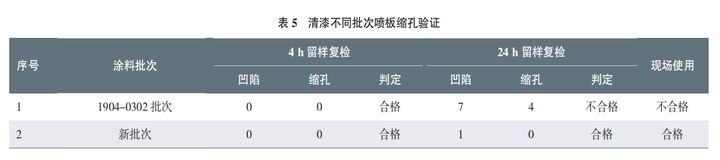

检查罐内使用涂料批次为 1904-0302,该批次首次使用时间为 4 月 26 日,至缩孔批量暴发,已经使用3500kg,无不良反馈;实做检查,调漆工加料操作无异常;系统内涂料更新量大于 500 kg,不存在长期搅拌导致裂化;利用中午停线时间,使用新批次涂料置换系统内涂料,统计当日不同批次缩孔率,1904-0302 批次缩孔率达到 18.7%;而新批次的缩孔率仅为 0.5%。 判断后面加入的 1904-0302 批次清漆存在缩孔问题。 取新开封的 1904-0302 批次和新批次清漆进行 MS 缩 孔试验,结果见表 5。
登录/注册后可看大图
表 5 结果说明:1904-0302 批次清漆涂料存在缩孔隐患,车间将相关信息反馈给涂料供应商,由供应商开展涂料改善,同时约定涂料 MS 缩孔检测标准由 4 h提高到 24 h 无缩孔异常才允许涂料入场,后续生产未再发生此类问题。
