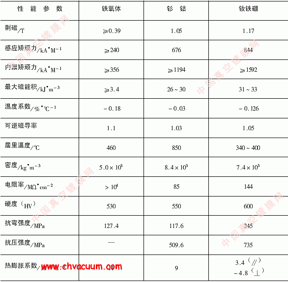

磁力泵的泵轴和隔离套为什么不能选用金属的呢,一般隔离套都选用塑料 泵轴都选用碳化硅或者四氟填充碳纤维   碳化硅做轴会不会易碎啊?
磁钢Y33BH和Nd2Fe14B有什么区别呢? 为什么外磁钢一般选用稀土钕铁硼 而内磁钢一般选用钐钴磁铁呢?
稀土钕铁硼和钐钴磁铁等等这些磁钢属于合金钢吗?其主要成分是什么呢?

1、你看到的磁力泵是什么型号系列的,是非金属磁力泵吧,用于强腐蚀介质,碳化硅做轴确实在强度方面是弱项,易碎,所以只用于强腐蚀的小型稳定工况,而金属隔离套和金属轴的磁力泵才是最常见的
2、磁钢Y33BH(铁氧体)、Nd2Fe14B(钕铁硼)和钐钴都属于磁性材料,属于陆续开发出的磁性材料,它们与硬质合金一样,属于粉末冶金类材料,其中铁氧体磁性最低,钕铁硼磁性最高,而钐钴材料的耐温性最好,各有特点和用途
3、内磁钢使用衫钴,外磁钢使用钕铁硼,这种配套第一次听说,这应该降低成本的一种做法,个人认为不合适,能使用衫钴的工况,一定是高温工况或者隔离套发热大的情况,外磁钢使用钕铁硼也是容易退磁的。

稀土钐钴耐高温,钕铁硼的不耐高温

120℃ 算高温吗?内外磁钢怎么选材?
发表于 2019-3-27 20:54:17
算,建议用钐鈷  详情 回复 发表于 2019-3-27 21:33

铁氧体现在还能用吗?是不是已经被淘汰了呢?
发表于 2019-3-27 21:24:49
是被淘汰了,部分早期磁力泵还有用的,其他行业用的多,因不含稀土元素,所以成本低  详情 回复 发表于 2019-3-27 21:36

看楼主的意思是在选衬氟磁力泵, 厂家会根据介质和工作情况来推荐, 轴的材料不用担心强度,应用很多了你们绝不会是小白鼠!磁铁材质是因为衬氟泵本来温度就不高,钕铁硼能耐120度没问题,用钐钴的价格高,温度高之外,还有磁感应强度低,隔离罩是非金属的,没有磁损,所以在衬氟泵里不是首选!磁缸的扭矩系数选大点有好处, 希望对你有帮助。

用户毕竟不是做泵的,不要太纠结于材料问题。看泵的技术指标及泵厂家的推荐选型数据即可。
