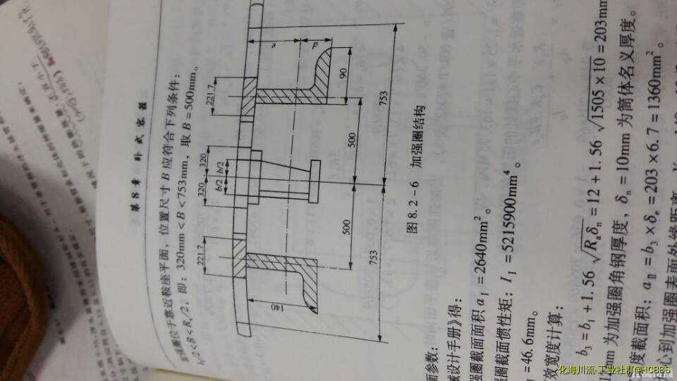

gn_1984VIP会员 VIP会员 | 显示全部楼层       最后访问IP四川省
发表于 2018-12-13 16:17:02
这是什么书?多少页  详情 回复 发表于 2018-12-13 16:29
gn_1984 发表于 2018-12-13 16:17
外加强圈可以设置在鞍座旁边。
这是什么书?多少页
发表于 2018-12-13 16:29:21
压力容器工程师设计指南。 SW6中加强圈最后一个选项就是外侧靠近鞍座的加强圈设计计算。  详情 回复 发表于 2018-12-13 16:53

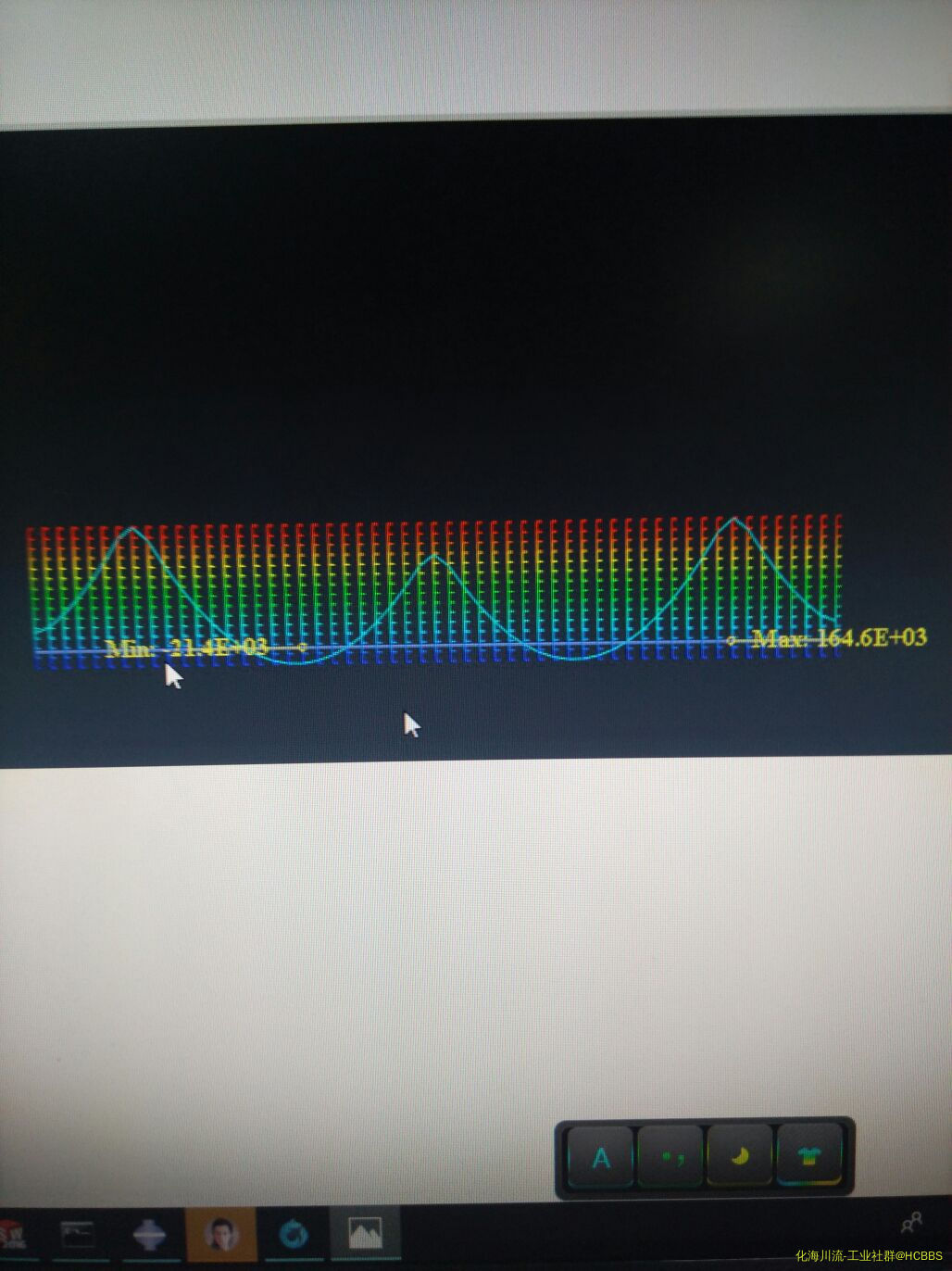

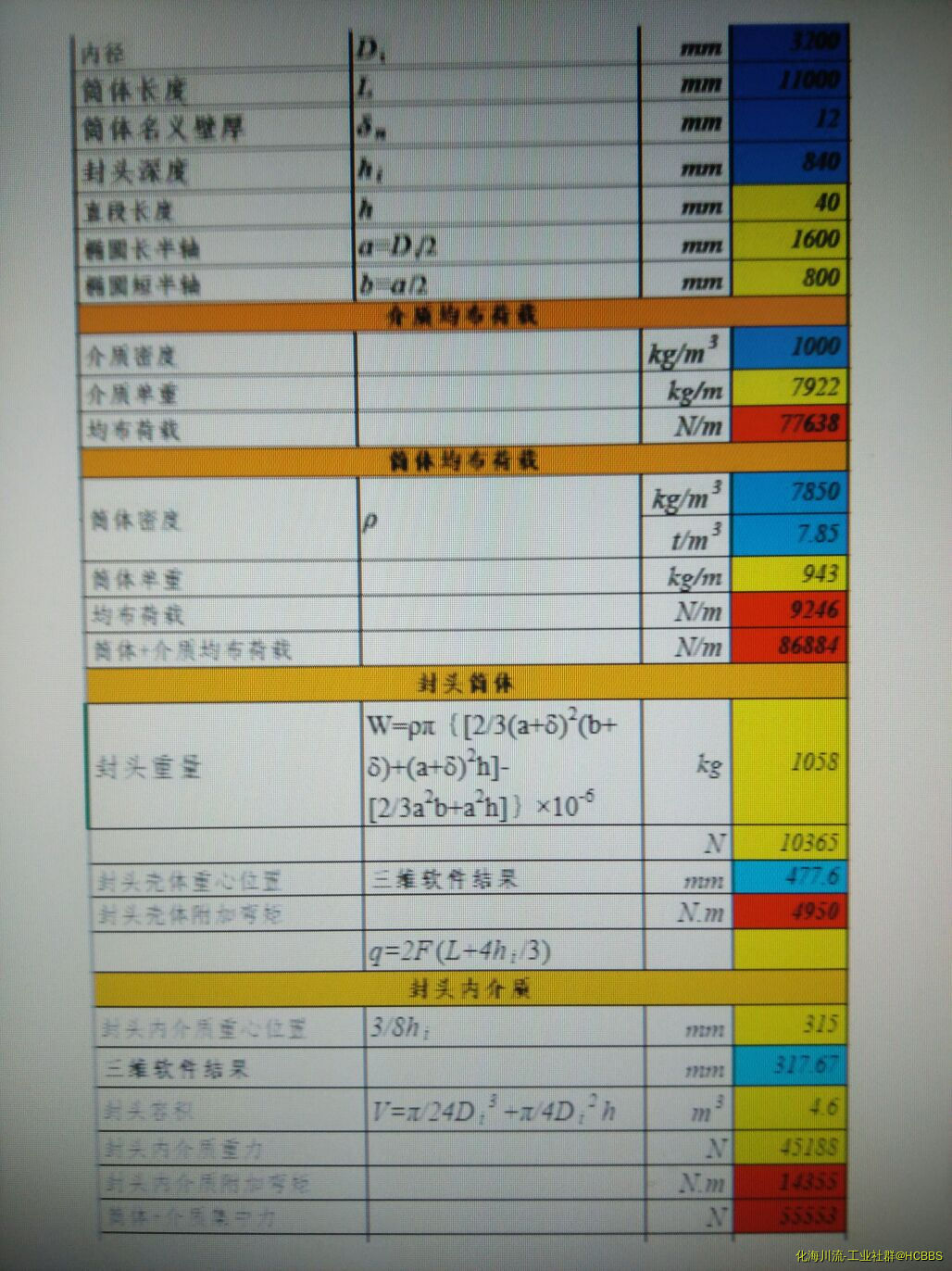

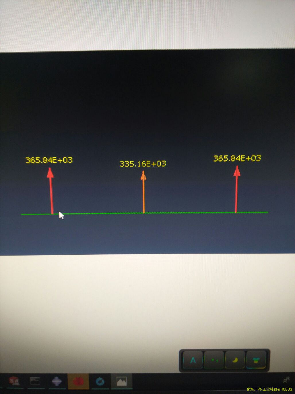

FMSDVIP会员 VIP会员 | 显示全部楼层       最后访问IP上海市
斩妖除魔 发表于 2018-12-13 11:19
<blockquote><font size="2"><a
我用有限元加了荷载,
计算了支座反力,弯矩图 ,
你先看看,再讨论加强圈
发表于 2018-12-13 16:41:18
主要是西格玛6和6’不过,才需要加强圈。  详情 回复 发表于 2018-12-13 17:17
斩妖除魔 发表于 2018-12-13 16:29
这是什么书?多少页
压力容器工程师设计指南-2018版,P237页 。      SW6中加强圈最后一个选项就是外侧靠近鞍座的加强圈设计计算。

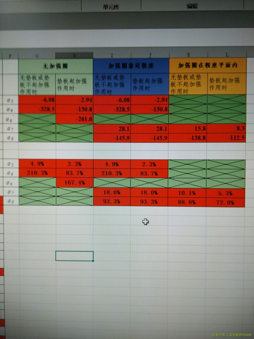

腐蚀裕量1mm,负偏差0.3,鞍座尺寸就是JB4712.1标准鞍座,DN3200,150度包角的。  详情 回复 发表于 2018-12-14 14:51
kareale88 + 5 积极参与
介质密度改为1800后,支座反力最大为625KN,支座弯矩最大值275KN.M
加强圈靠近鞍座,采用20号工字钢,垫板长度要超过650就可以了
我这个表是根据许用应力125计算的,Q235B在GB150对应100摄氏度许用应力为113,西格玛5-6都不超,工字钢可以加大到22号就可以了
