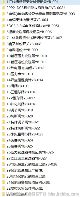

仪表竣工资料一般要准备些什么,怎么填写,标准要求有什么
发表于 2018-11-20 10:30:19
dennyshen2549 + 5 深入讨论
当前内容由会员用户名 石头_HOTO 发布!权益归其或其声明的所有人所有 仅代表其个人观点, 仅供个人学习、研究之用。
参照标准:
SH/T 3521-2013 石油化工仪表工程施工技术规程
SH/T 3551-2013 石油化工仪表工程施工质量验收规范
不知道你这个项目的大小,也不知道设计院都出了些什么,如果所有资料设计院都出完了,那么交工的时候需要提供
I/O点表或者DCS数据表或者DCS通讯点表类似的文件一份
回路测试记录、联锁测试记录、仪表调试记录各一份
仪表规格书、DCS程序、仪表台账各一份
大概就这些吧

各个厂子要求不一样。主要是石化一般总包会给个分部分项质量评定划分表,要按照分部分项质量评定划分表的内容组卷。仪表需要的资料石油,石化,地标好几种,看你们那里执行那个。

1、首是完整的单表调校记录,包括温度传感器的抽检或全检(这与工程项目的要求有关)2、回路调校记录(各类检测回路)3、控制回路调校4、取压管路打压试验记录5、阀门打压试验记录6、盘柜安装记录7、线路敷设记录,特别是隐蔽管线记录8、报警联锁装置调校记录9、流量仪表安装记录10、DCS、PLC打点记录等等。当然,竣工图势必不可少的最为重要的资料。

技术设备部应参与或组织仪表设备工程项目的竣工验收、调试、竣工资料移交等方面的工作(参照规范《自动化仪表工程施工及验收规范》《石油化工仪表工程施工技术规范》)。要做到竣工资料齐全,应包括:
5.6.1 工程竣工图包括装置整套仪表自控设计图纸和竣工图;
5.6.2设计修改文件和材料代用文件;
5.6.3 隐蔽工程资料和记录;
5.6.4 接地电阻测试记录;
5.6.5 仪表安装及质量检查记录;
5.6.6 电缆绝缘测试记录;
5.6.7仪表风和导压管等扫线、试压、试漏记录;
5.6.8 仪表设备和材料的产品质量合格证明;
5.6.9 仪表校验和试验记录;
5.6.10 回路试验和系统试验记录;
5.6.11 仪表设备交接清单;
5.6.12 包机、连锁系统调试记录;
5.6.13 智能仪表、DCS/SIS/PLC组态记录工作的;
5.6.14 未完工程项目明细表等;
