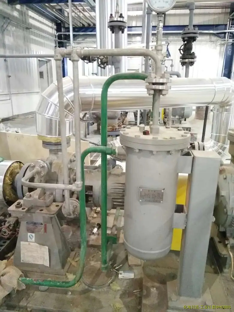

循环水和密封油那一个走管程那一个走壳程?

宜走管内的流体:
1)不洁净和易结垢的流体,因为管内清洗方便;
2)腐蚀性的流体,因为可避免管子、壳体同时受腐蚀,且管子便于清洗和检修;
3)压强高的流体,因为可以节省壳体材料;
4)有毒的流体,因为可减少泄漏的机会。
正常情况下应该是壳程走油,管程走水。

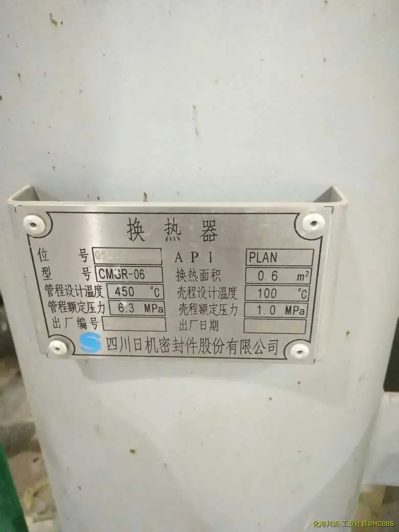

海川顾问组(海友)  |  头衔:  【机械大区负责人】
看设备铭牌,密封油走管程,循环水走壳程。

fwp1314lpVIP会员 VIP会员 | 显示全部楼层       最后访问IP内蒙古自治区
我们也有一个,油走管程,水走壳程

shushu8589VIP会员 永久VIP | 显示全部楼层       最后访问IP江苏省
看设计压力和温度,应该水走壳层

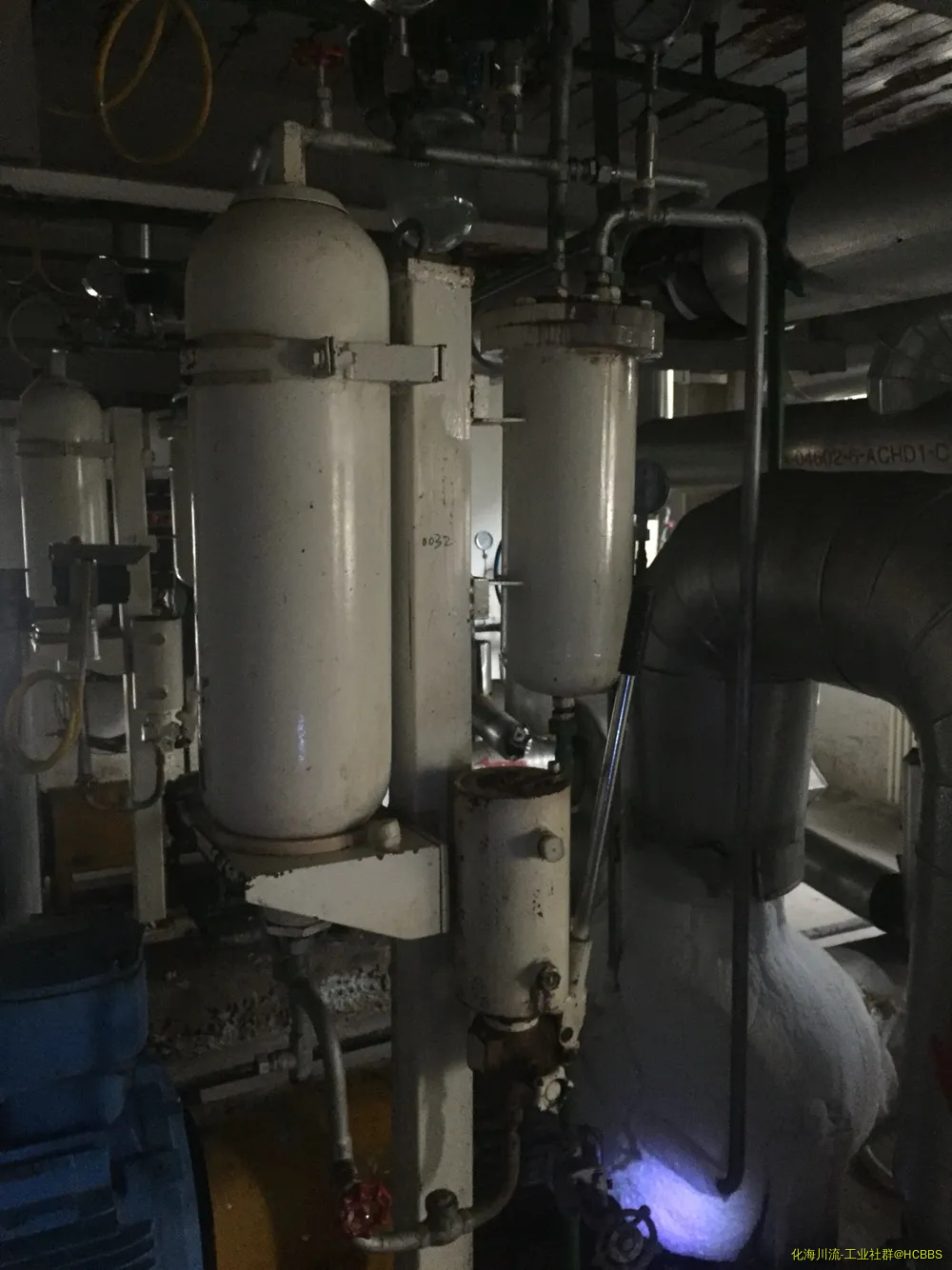

嘉利特荏原的泵,日机的系统,蛇管式换热器,管程走的介质,壳程走的冷却水

看参数,循环水走的壳程,循环水最好用除盐水。

前排看客VIP会员 VIP会员 | 显示全部楼层       最后访问IP辽宁省
海川大学一年  |  头衔:  【学无止境】
S.W.A.T. 发表于 2018-05-06 12:25
密封油怎么注入?白油吗?
这个是自冲洗 介质走管程降温后对机封密封面进行冲洗

在原地等我VIP会员 VIP会员 | 显示全部楼层       最后访问IP黑龙江省
我们这个泵的机封冲洗,大家有了解的吗?请海友解答
发表于 2018-5-6 20:44:23
这个密封油进去泵体内部吗?
发表于 2018-5-6 20:45:30
这个是PLAN53B系统

真子扬VIP会员 VIP会员 | 显示全部楼层       最后访问IP上海市
油走管程,水走壳程,里面是盘管来着
