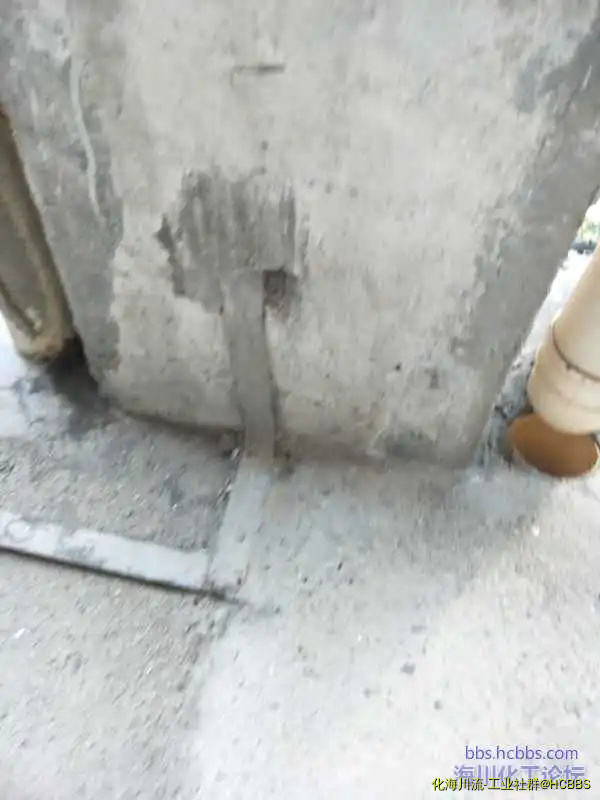

公司车间设备的防 静电接地通接车间水泥柱内的钢筋接边接入大地的。这算是和防雷接地装置共用了嘛?
能不能共用呢?好像规范上允许共用的,但专家说不允许?哪个是对的?
连接的如下图片所示

专家说不允许和防雷共用,让整改  详情 回复 发表于 2017-7-27 13:30

专家说不允许和防雷共用,让整改

中间需要用紧固螺栓进行挞接,便于测量对地电阻。

没看到这么接的,,我们这设备有专门的接地。。不过gb50169_–200y中,,3.2.2 交流电气设备的接地线可利用下列自然接地体接地;
1 建筑物的金属结构(梁、柱等)及设计规定的混凝土结 构内部的钢筋;
貌似可以这么干

可以是可以但是你这个不规范,要螺栓搭接,至少两处螺栓,便于接地电阻检测和防雷检测啥的。

直接电焊不可以嘛?也能直接检测电阻的  详情 回复 发表于 2017-7-28 11:18

需要增加解决膨胀和沉降的补偿

可以进行联合接地~~防静电接地、防感应雷接地和电气设备接地可以共同设置,防静电接地装 单独设置的,接地电阻不得大于100欧姆,防静电接地与防雷接地共用接地装置的,接地电阻不得大于10欧姆,防静电接地与电气设备保护接地共用接地装置的,接地电阻不得大于4欧姆;

直接电焊不可以嘛?也能直接检测电阻的

自动化控制方面的接地要独立的,尤其是微机控制接地一定要独立设置。有这样的案例,因为是共用接地而造成的系统烧毁,就是一台电焊机接地线搭接到了共用接地的金属上了。。。。

这不是系统控制的接地,是车间设备的接地与防雷接地共用了  详情 回复 发表于 2017-7-30 12:03

可以看看建筑或是化工厂接地规范~~宜将防雷、保护、防静电等接地共用,当然,这就要取其中最小电阻4欧了~~至于其他组合,也是取其中最小电阻值~~  详情 回复 发表于 2017-7-28 13:49

不行,防雷接地必须有专门的地网

防雷接地是有专门的地网啊,为什么不可以和设备静电接地共用,危险点在哪里或原因是什么?  详情 回复 发表于 2017-7-30 12:05

是可以共用的,接地电阻要小于4Ω

首先防雷接地的作用是将雷电引入大地,防止其它导体烧损;设备接地是设备本身的漏电引入大地的保护。所以要分开另设。  详情 回复 发表于 2017-7-30 12:34
