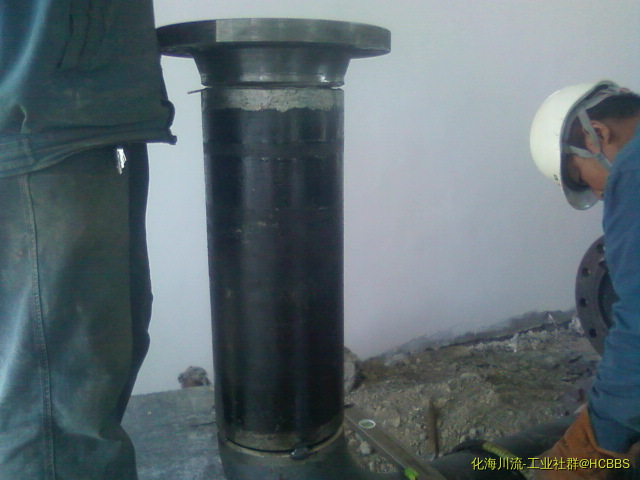

为什么不可以防腐啊。

这种防腐一般不是地埋的做吗?

一般的按照制冷行业的保温设计规范。载冷剂在使用的时候在管壁有吸热交换,所以要防腐处理。和空调的冷凝水一样道理。

1、低碳
2、防腐蚀(沿海盐碱性空气电化学腐蚀)
3、埋地必须做防腐
4、管内介质决定管的外表面经常会“出汗”,电化学腐蚀极易发生。

mayuluntan楼主 VIP会员 VIP会员 | 显示全部楼层 |阅读模式       最后访问IP新疆维吾尔自治区
这是冷冻机满液式蒸发器,它的壳程走的是液氨,管程走的是冷剂正己烷,下面的图片是冷剂进口配管,我不明白的是冷剂管子是16MN的为什么在其表面涂防腐漆呢?
