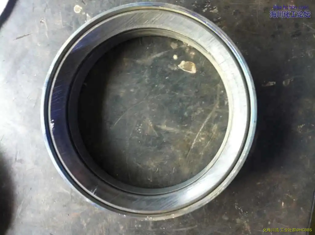

RT,石墨阀座是一种耐高温的阀座,石墨本身又耐磨。
但不知道什么样的情况才会用这种阀座呢??

    图片没有,阀座结构是在金属阀座上,与球密封面的地方 放入石墨阀座(制作工艺不详)。

石墨阀座主要用在高温场合,但是要求介质必须是洁净的气体或是液体,这种阀座不耐磨的,如果要耐磨还是要用传统的金属阀座才行.石墨阀座主体有点像铅笔芯那种东西,据说是石墨粉掺粘土制成的,由于这种阀座强度不够要镶嵌在一个金属保持环上,TYCO旗下的KTM品牌有这种阀座。贴个样本看一下。

看来是金属面密封球阀的一个cost down的产品。原来如此!!!
