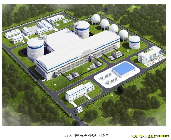

全球领先的混合储能系统
项目采用“350兆瓦压缩空气储能+6兆瓦飞轮储能”多能互补架构,实现长时调峰与短时调频协同的复合功能。其中,压缩空气储能系统配置7小时储能时长与5小时发电能力,电电转化效率突破70%;飞轮储能系统响应速度达毫秒级,可为电网提供瞬时频率支撑。
高温储热技术突破
创新采用熔盐与热水双介质梯级储热方案:在压缩过程中,空气被压缩至360℃后,通过级间换热器将空气压缩产生的高温余热存储于熔盐储罐,中温余热则储存在热水罐,实现能量分级回收;发电时首先由中温热水预热空气,高温熔盐继续加热空气至330℃后,进入膨胀机膨胀做功并发电。
压缩余热综合利用
针对黑龙江宝清地区冬季漫长、严寒的气候特点,最大限度回收压缩过程产生的低品位热源,用于厂区供暖和极寒天气下压缩机的进气预热,进一步提高系统的综合效率。
智慧化电厂深度集成
采用“三步走”智慧化实施策略,基建期即部署智能巡检、三维安防与数字孪生平台,生产期将拓展设备健康诊断与智能优化系统,最终实现全生命周期数字化管理。
生态友好型建设理念
通过地下硐室开挖时产生的废弃岩石再利用、废水零排放等技术,构建环境友好型工程。项目建成后,预计每年可支撑电网消纳新能源电量超10亿千瓦时。
作为国家能源局首批科技创新(储能)试点示范项目,工程选址在重要能源基地黑龙江省宝清县,依托当地丰富的地下花岗岩与电网调峰需求,创新实现新能源产业转型模式。项目投运后,每年可减少弃风弃光电量约8.4亿千瓦时,为东北地区构建“风光火储”一体化新型电力系统提供关键的技术支撑。
