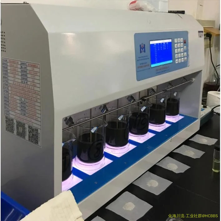

本实验用半干法制得叔胺型阳离子改性淀粉的具体方法为:利用催化剂即氢氧化钠与醚化剂一起和少量水混合均匀后,再加入淀粉混合均匀,然后在一定的温度下反应数小时,再用80%的乙醇洗涤,除去多余的醚化剂,烘干即可得阳离子淀粉
1.3絮凝实验方法
本文采用烧杯搅拌实验来考察所制得絮凝剂的絮凝效果.具体操作如下1)用6个500 mL的烧杯分别放入准备好的废水,放置在实验搅拌机平台上;(2)确定原水特征,即测定原水水样的浊度 pH值、温度确定矾花所用的最小混凝剂量;(3)确定实验时的混凝剂投加量;(4)启动搅拌机,快速搅拌2 min,转速为160 RPM,慢速搅拌15 min 转速为60 RPM,静置沉淀20 min,用注射管抽出烧杯中的上清液,立即用浊度仪测定浊度,污水 COD速测仪测其COD,并对测定结果进行纪录.
