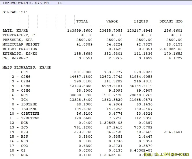

大家好,工作中遇到一个问题,需要将富乙烷气部分液化,降低C4含量,气体组成见附件,初始温度40℃,2.5MPa,
用PROII计算,热力学方程选PR,结果冷到25℃就全部液化了,软件是不是算错了啊,如果没有算错,为什么?希望
有大师帮解惑,非常感谢!

谢谢你的回答,主要是不明白为啥甲烷、乙烷跟着液化了,感觉不应该啊。。。。  详情 回复 发表于 2025-3-20 14:07

谢谢你的回答,主要是不明白为啥甲烷、乙烷跟着液化了,他们的分压还没到饱和蒸气压,感觉不应该啊。。。。

压力是2500KPa=2.5MPa,没有25MPa那么高额。我很好奇实际情况真的会全部液化吗,要是那样,也违背了初衷,项目还没上,等项目开工看看实际情况如何。。。

抱歉之前对压力的理解有误。25MPa实际上是2500KPa,这个压力虽然仍属于较高压力范畴,但相较于之前理解的25MPa还是有显著差别。
在这种压力(2500KPa)下,甲烷和乙烷完全液化的可能性相对较低,特别是对于甲烷来说,其在常温下的临界压力为4600KPa,因此在2500KPa的压力下,即便降低温度至25°C,也不足以使其完全液化。乙烷的临界压力为4870KPa,情况也类似。
在实际操作中,如果整个气体样本在你给定的条件下完全液化,可能需要重新检查模拟参数或软件设置,确保热力学模型和输入数据均正确无误。事实上,根据你描述的参数和物质属性,完全液化的情况较不可能发生。
在项目开工后,可以实地观察和测量实际气体的液化行为,这将提供更准确的数据用于比对模拟结果。同时,建议在实验开始前再次验证所有计算和预设的条件,确保每个步骤基于准确的数据进行操作。希望这些信息对你有所帮助!
