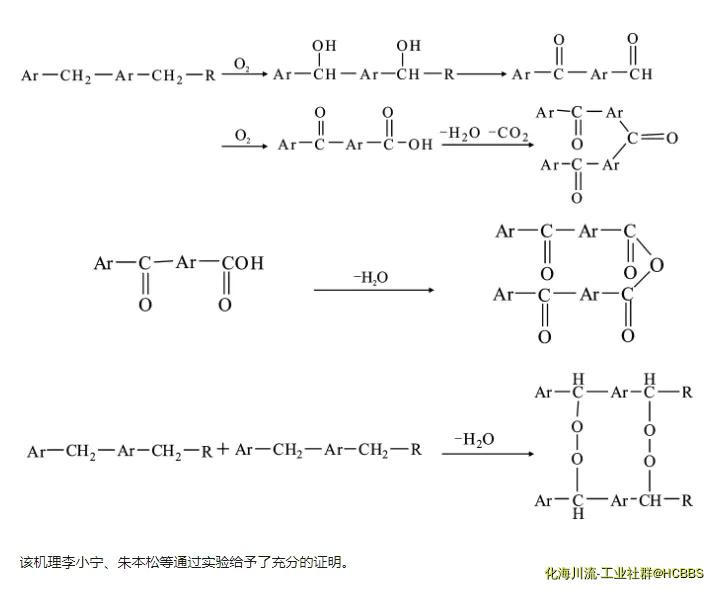

3.4 沥青纤维的不熔化、碳化处理
由于沥青纤维是热塑型体,在高温条件下不能以纤维丝的状态存在,因此,对沥青纤维进行不熔化及碳化处理,使其在碳化过程中保持纤维状态以及 纤维的择优取向,另外还可以提高沥青纤维的力学性能,增加其拉伸强度。沥青纤维的不熔化、碳化处理过程中,使沥青分子之间产生一系列物理和化学反应,分子之间主要发生氧化交联反应,导致沥青纤维具有了不熔融、不溶解的性能。大谷杉郎认为预 氧化过程的机理是 :
发表于 2025-2-18 13:25:52
巡回组(海友)  |  头衔:  【海川元老参与者】
发表于 2025-2-18 13:26:12
目前,常见的不熔化处理方法有气相和液相氧化法。气相氧化法常用的氧化剂有: 空气、SO3 、 NO2 、富氧及臭氧气体等;液相氧化法常用的溶液溶剂有硝酸、硫酸、过氧化氢和高锰酸钾等,通常用液相法对沥青纤维进行不熔化处理能够d d的减少不熔化处理时间,同时得到的不熔化纤维表面光滑,表面不含任何游离的沥青体和杂质,但是用液相法对沥青纤维进行不熔化处理,对于设备要求高,酸性污染严重,在后续碳化过程中易对碳化设备造成腐蚀,因此不利于工业化生产,相比而言,气相法尤其是空气氧化法不仅来源广泛、价格便宜而且对设备要求不高,适用于工业化生产。正是由于沥青纤维在空气氧化中的简单易行性,因而具有很高的现实意义。
在空气中进行不熔化处理时,起始温度应低于软化点温度。当用空气进行不熔化处理时,最终温度一般控制在200~300℃ , 时间一般控制在2~5h。
将不熔化纤维在惰性气氛下进行碳化处理,控制碳化温度在1800℃以下,可达到提高沥青基纤维的力学性能的效果,若在较低的温度下进行碳化,其含氧官能团将发生分解,以CO和CO2形式从中脱离出来,促使分子之间进一步产生缩聚反应,当碳化温度高于600℃ 时,将进一步发生焦油状物质的热分解缩合反应,加快碳平面增长,随着碳化温度的不断升高,单丝的拉伸强度从500℃开始快速增加,模量在600℃之前几乎变化不大,超过600℃ 以上单丝的模量将迅速增加。
