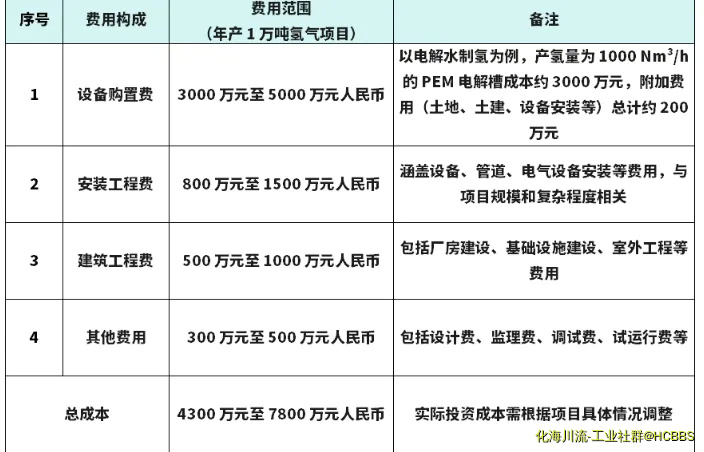

氢气生产项目主要涵盖两种技术路径:电解水制氢与天然气重整制氢。电解水制氢技术以其环保特性而著称,而天然气重整制氢则以较低的成本和较高的产量为优势。
在选择任一技术路径时,氢气生产项目的投资成本主要由以下几部分构成:设备购置费、安装工程费、建筑工程费以及其他相关费用。
发表于 2025-2-17 13:13:01
1. 设备购置费:设备购置费构成了氢气生产项目投资成本的关键部分,主要涉及电解水设备和天然气重整设备的采购成本。设备购置费用因市场状况和设备性能的差异而异。通常情况下,对于年产1万吨氢气的项目,设备购置费用介于3000万元至5000万元人民币之间。以电解水制氢为例,其核心设备为电解槽,尤其是PEM(质子交换膜)电解槽,其成本相对较高。一个产氢量为1000 Nm³/h的PEM电解槽的成本大约为3000万元人民币,此外还需考虑土地成本、土建工程以及设备安装等附加费用,总计约200万元人民币。
2. 安装工程费:安装工程费涵盖了设备安装、管道安装、电气设备安装等方面的费用。对于年产1万吨氢气的项目,安装工程费用大约在800万元至1500万元人民币之间。这部分费用与项目的规模和复杂程度紧密相关,规模较大的项目往往需要更多的安装工作。
3. 建筑工程费:建筑工程费包括厂房建设、基础设施建设以及室外工程等费用。对于年产1万吨氢气的项目,建筑工程费用大约在500万元至1000万元人民币之间。厂房建设作为氢气生产项目的基础,需要投入大量资金进行规划和施工。
4. 其他费用:其他费用包括设计费、监理费、调试费、试运行费等。对于年产1万吨氢气的项目,其他费用大约在300万元至500万元人民币之间。尽管这些费用在总成本中所占比例较小,但它们对于氢气生产项目的顺利进行是必不可少的。
综合上述各项费用,年产1万吨氢气项目的总成本预计在4300万元至7800万元人民币之间。当然,实际投资成本还需根据项目的具体情况作出相应的调整。
考虑到未来市场需求和技术进步,投资成本可能会有所下降。此外,政府补贴和政策支持也将对项目成本产生积极影响。通过精细化管理和技术创新,企业有望进一步降低氢气生产成本,提升市场竞争力。

看不太明白,年产1万吨,折小时多少标方?
发表于 2025-2-18 14:47:08
jlchinaVIP会员 VIP会员 | 显示全部楼层       最后访问IP浙江省
1万吨,不是1万m3?
