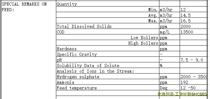

水量及水质情况如下:

含轻烃和 H2s 的煤气厂地下水
发表于 2025-2-6 17:11:28
WY53VIP会员 VIP会员 | 显示全部楼层       最后访问IP山东省
煤气厂地下水处理最优路线取决于具体的水质情况。通常包括以下几个步骤:
1. 预处理:包括固液分离,去除大颗粒杂质。
2. 生物降解:利用微生物处理可生物降解的有机污染物。
3. 化学氧化:使用化学药剂进一步降解难降解的有机污染物。
4. 物理吸附:使用活性炭或其他吸附材料去除残余污染物。
5. 深度处理:可能包括反渗透、离子交换等技术,以达到排放标准或再利用要求。
具体的处理路线需要根据水中的主要污染物及其浓度来确定。建议进行水质分析后,根据分析结果设计处理方案。

如果单独处理的话,有轻烃类就先闪蒸,然后在汽提出H2S和NH3-N;再去生化就好了。参考炼油厂酸性水汽提的预处理工艺,后面就是比较简单的生化了。
