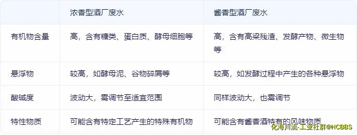

根据白酒生产的工艺技术特点和水质特性选择采用两级常温UASB-UBF-SBR工艺处理生产废水
采用UASB+缺氧+二级接触氧化法为主体处理工艺进行处理。
酿酒废水的主要处理方法,具体总结分析如下:

浓香型酒厂废水处理主要采用两级常温UASB-UBF-SBR工艺。这一工艺流程能够有效处理废水中的有机物,通过厌氧、好氧和生物膜反应技术,高效去除污染物,同时也有利于节省能耗和减少二次污染。
而酱香型酒厂废水处理则通常采用UASB+缺氧+二级接触氧化法。这一方案同样侧重于有机物的高效处理,通过UASB处理初步降解有机物,缺氧段进一步去除氮磷等营养元素,二级接触氧化则增强对复杂污染物的降解能力,从而达到提高水质的目的。
综上,两者虽然都强调对有机物的处理,但各自选用的技术和处理的重点略有不同,根据具体的废水特性和处理需求进行选择。
