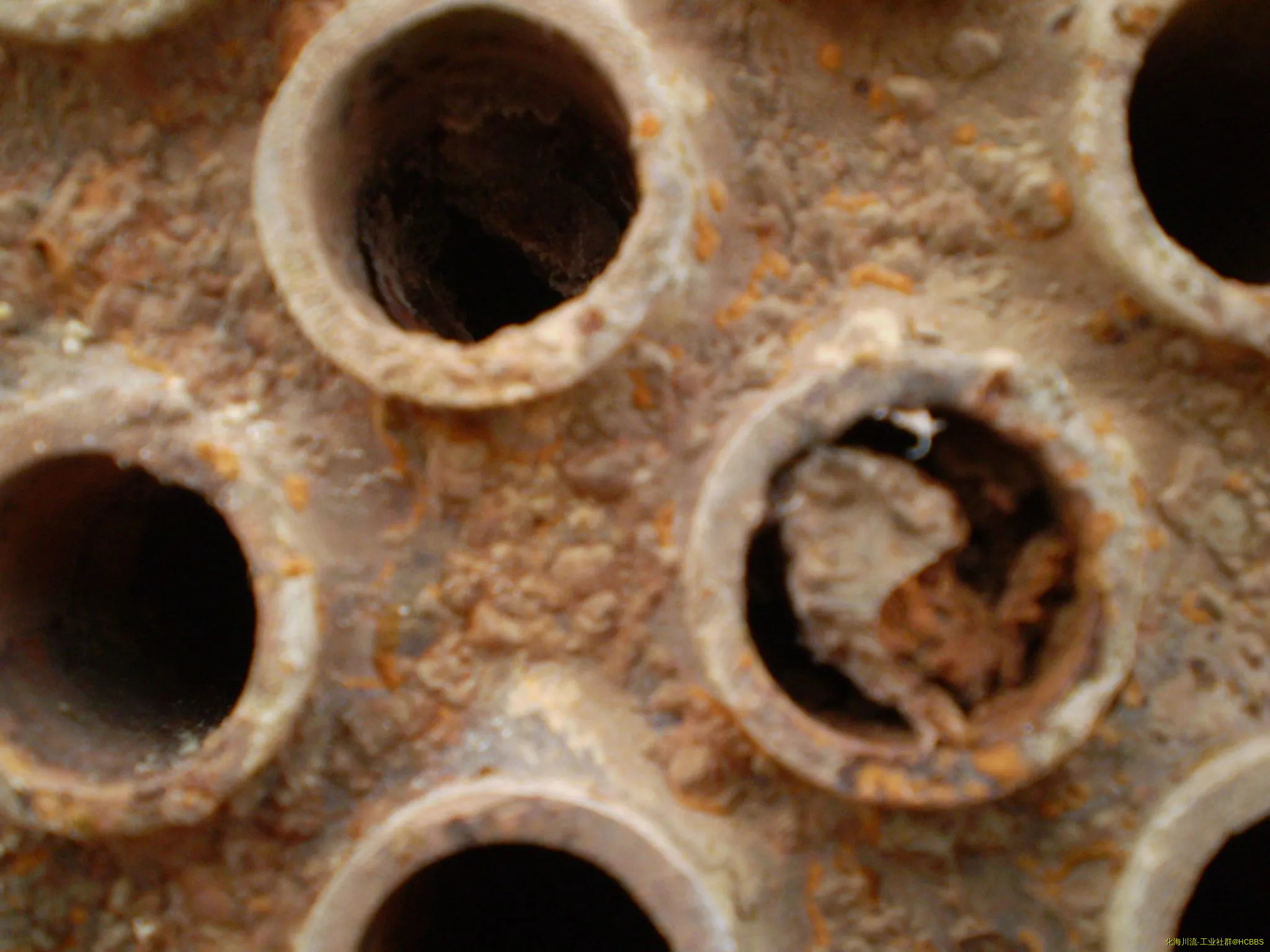

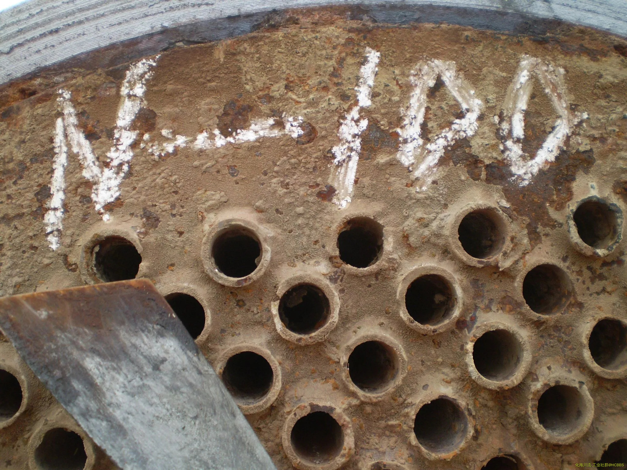

        以下图片是石油化工常减压减压塔减五线水冷器管束。型号为FA600-113-25-2,管束材质10#钢。使用条件为,管程为循环水、壳程减五线;使用温度,管程为30度、壳程为167度;压力管程为0.6MPa、壳程0.59MPa。该管束使用近2年多,循环水侧结有结多的水垢并伴有腐蚀发生,影响水冷器冷却。

在石油化工中,水冷器使用循环水时候容易发生结垢和腐蚀问题。这是因为循环水中含有各种矿物质和杂质,如钙、镁离子等,这些材质在高温下易与管壁发生化学反应形成水垢。水垢不仅降低了热交换效率,还可能导致管道堵塞和腐蚀。腐蚀主要是由于循环水中的氧气和其他腐蚀性物质如氯离子作用于钢材而产生。为防止这种情况,可以定期使用化学剂进行清洗,同时监控水质,控制循环水的PH值和腐蚀性物质含量,适当增加防腐蚀添加剂。
