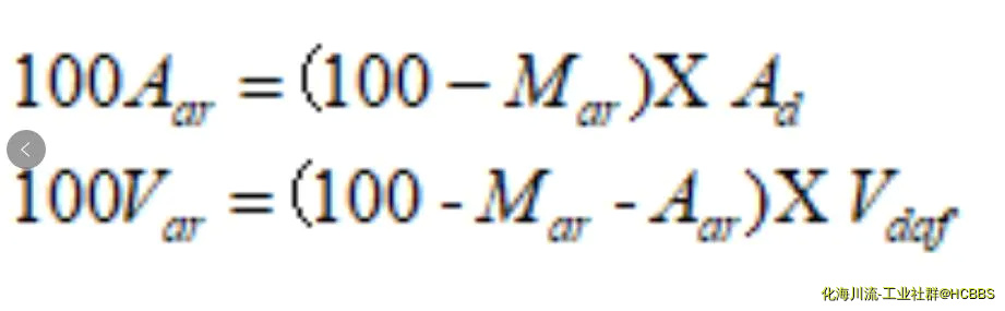

煤分析数据常采用收到基(ar). 空气干燥基(ad)、干燥基(d)、干燥无灰基(daf) 等基准来表示,使用基准写在分析项目符号的右下角。
但是,不同方法所表示的煤分析项目须包括在使用基准内,否则不能表示,如水分不能用干燥基表示,灰分不能用干燥无灰基表示。我国规定,煤工业分析项目中的水分、灰分、挥发分、固定碳分别以符号M、A、V、FC表示;元素分析中的碳、氢、氧、氮、硫等分别以其元素符号C、H、O、N、S等表示。
基准换算时,首先要搞清楚各基准之间的关系,再确定一个方便的基准为100%,然后由换算前后的不变量进行换算。以上四种基准的关系如下:收到基煤=外在水+空气干燥煤             =全水+干燥煤             =全水+灰+干燥无灰煤例如,某配合煤收到基水分Mar=10 (%),灰分Aar=9 (%),挥发分Var=25 (%),计算干燥基灰分Ad.及干燥无灰基挥发分Vdaf.可取收到基准为100(%),按以上关系,干燥基煤= (100-Mar),干燥无灰煤= (100-Mar-Aar),按换算前后的灰量及挥发物量不变原则,有下式成立: image.webp 于是可得: image.webp 类似地,可对其他煤分析结果进行不同的基准换算,换算公式下表所示: image.webp

煤分析常用基准包括收到基(ar)、空气干燥基(ad)、干燥基(d)及干燥无灰基(daf)。其中水分、灰分、挥发分、固定碳分别用符号M、A、V、FC表示,元素分析中的碳、氢、氧、氮、硫用其元素符号C、H、O、N、S表示。基准换算时需搞清楚各基准关系,并确定一个基准为100%进行计算。例如,若煤的收到基水分为10%,灰分为9%,挥发分为25%,则可计算出其他基准下的分析值。
