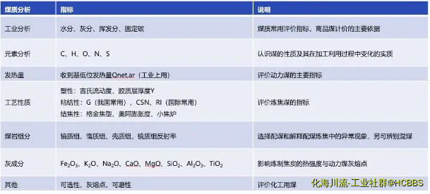

煤炭常见的各类指标分类如下:
煤的工业分析指标主要包括以下几个方面:水分(M):它表示煤中所含的水的质量占煤样初始质量的百分比。灰分(A):灰分是煤燃烧后剩余的残渣,是煤中矿物质燃烧后的产物。挥发分(V):挥发分是煤在特定条件下加热时能够挥发的有机物质。固定碳(FC):固定碳是煤中除去水分、灰分和挥发分后的残留物。 image.webp 煤的元素分析主要包括对煤中各种元素的含量进行检测和分析。一般而言,煤主要由碳(C)、氢(H)、氧(O)、氮(N)、硫(S)等元素组成。其中,煤中的硫元素主要可以分为有机硫和无机硫两大类。有机硫是以有机物的形态存在于煤中,其结构复杂。无机硫则是以无机物的形态存在于煤中,进一步可以分为硫化物硫和硫酸盐硫。硫化物硫绝大部分是黄铁矿硫,少部分为白铁矿硫。

煤中水分:包括内在水分(吸附在煤粒内部小毛细孔中的水分)和外在水分(存在于煤粒表面、裂隙及大毛细孔中的水分),两者之和称为全水分。一般是在干燥箱内,加热到规定温度对煤样进行干燥,通过煤样重量的减少量,计算水分含量。
煤中灰分:是指煤完全燃烧后,剩余产物的产率,其来源是煤中的矿物质,但其组成及数量却与矿物质有差别。
煤的挥发分:是指煤样在瓷坩埚中,在900℃士10℃的马弗炉内干馏7min后煤中挥发性有机质的产率(不包括煤样中挥发出的水分及无机挥发物)。
煤的元素分析:是指煤中有机质各元素含量的测定。煤中有机质主要含有碳、氢、氧、氮、硫等元素。测定时,一般是测定煤中有机质的碳、氢、氮、硫元素含量,而氧元素含量是由各元素含量及灰分、水分加和等于100%来计算的。

煤的工业分析指标包括:水分(表示煤中水质量占比),灰分(煤燃烧后残留的矿物质),挥发分(加热后能挥发的有机物),固定碳(除去水分、灰分和挥发分后的残留物)。元素分析主要检测煤中的碳、氢、氧、氮、硫等元素,其中硫分为有机硫和无机硫(包括硫化物硫和硫酸盐硫)。
