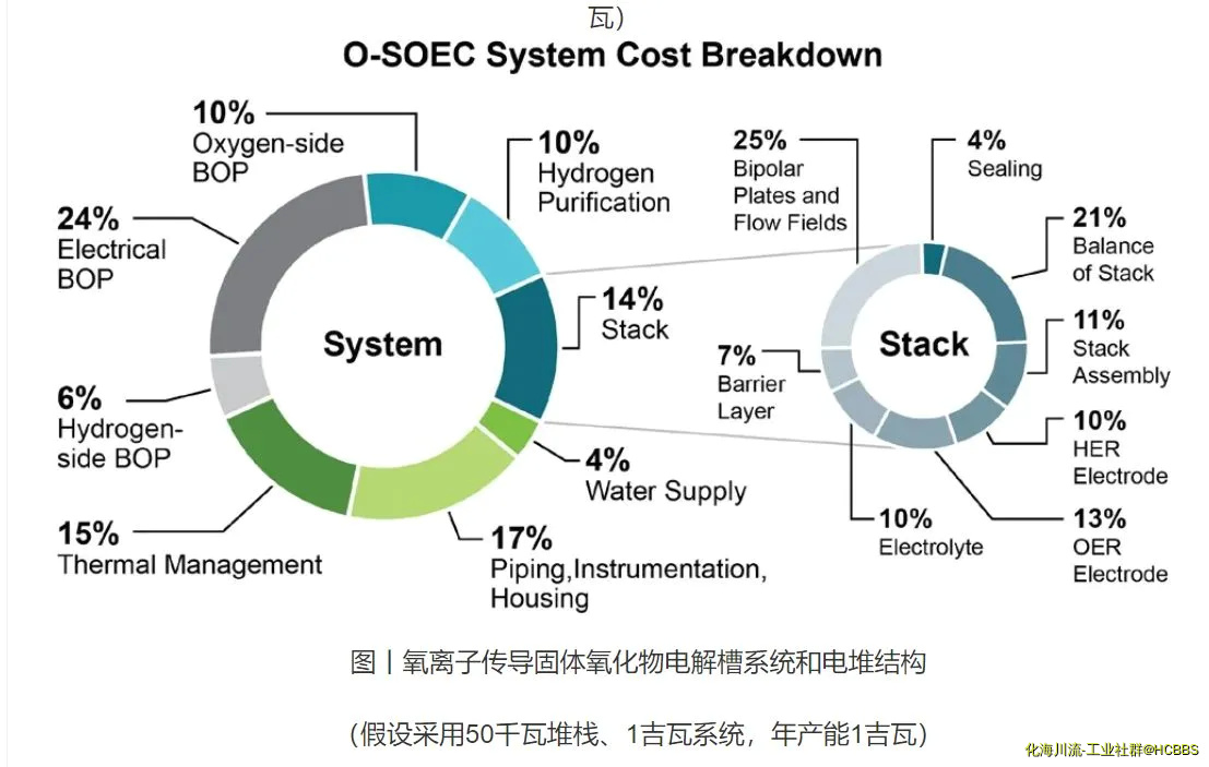

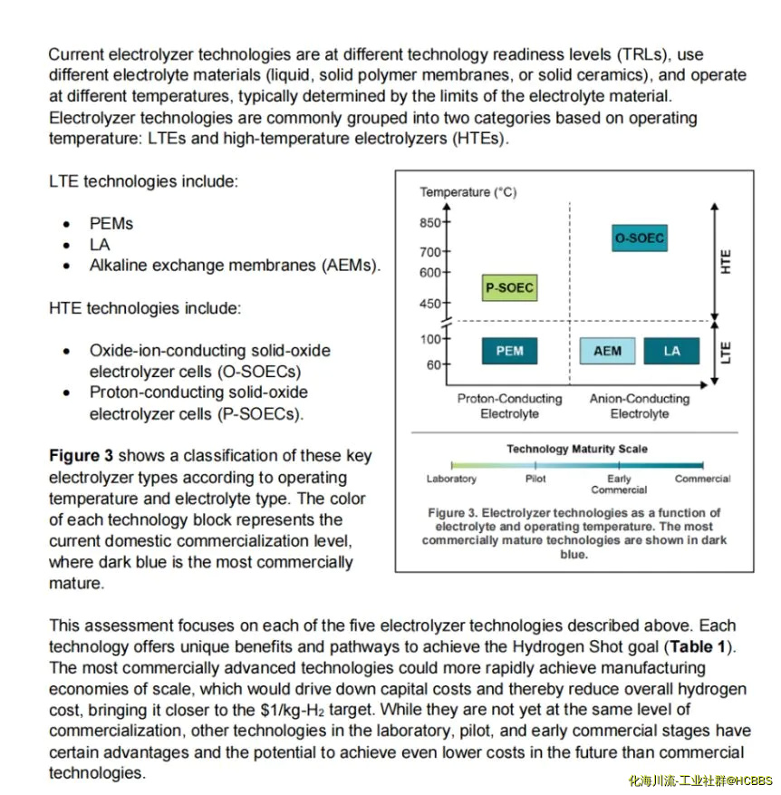

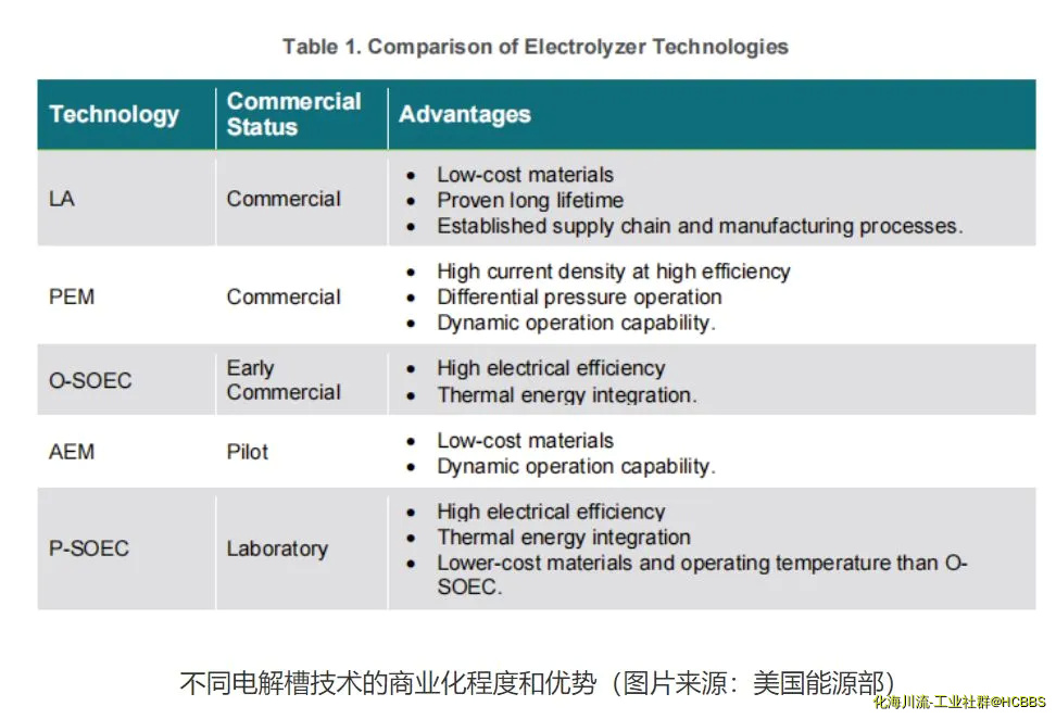

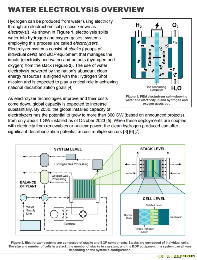

米国能源部 (DOE) 12月4日发布了一份名为《氢能愿景:水电解技术方案评估》的报告,这份的报告对关键的电解技术进行了全面评估。重点介绍了通过电解水制氢的方法降低清洁氢气的生产成本。报告记录了五种不同的电解槽的发展现状。
报告认为,质子交换膜电解槽(PEM)商业化程度高,已用于大规模制氢;碱性电解槽(ALK)是最为成熟的电解槽技术,已部署容量最大;氧离子传导固体氧化物电解槽(O-SOEC)正处于商业化初期,已在美国部分区域开始示范;阴离子交换膜电解槽(AEM)是一种有潜力的技术,正在通过试点示范的方式走向商业化;质子传导固体氧化物电解槽(P-SOEC)是一种低温替代O-SOEC的技术,但目前商业化程度较低,仍处于研发阶段。

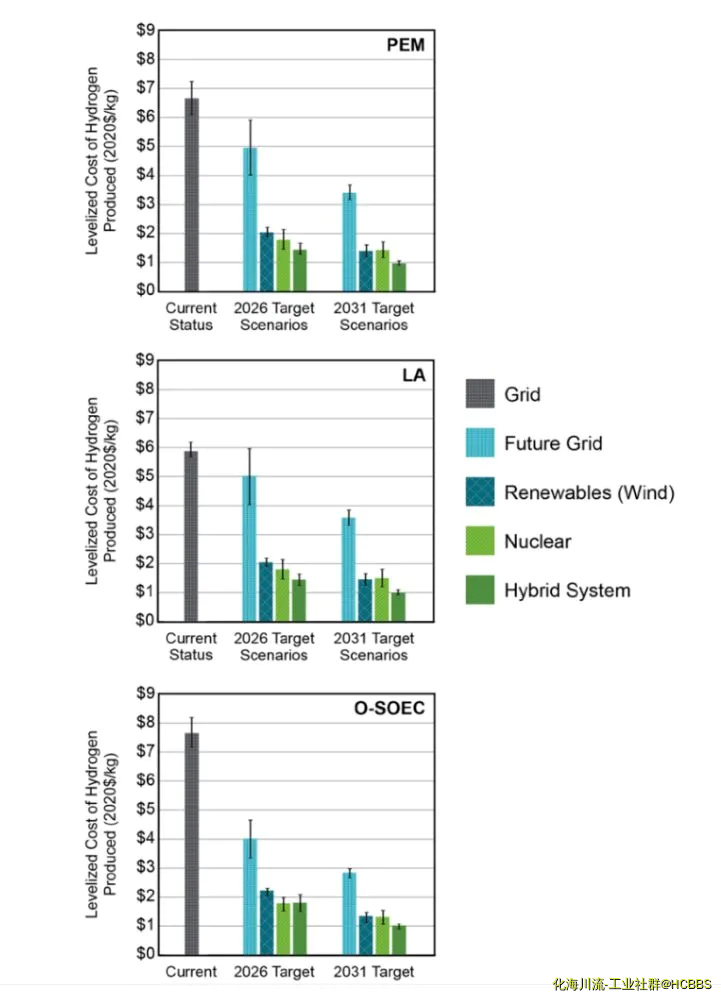

报告还测算了在2020年基准电价的情况下,不同电解水制氢方式的成本情况。报告内容显示,LA电解水技术可能产生最低的成本氢气的价格约为5.80美元/公斤;而PEM技术制氢的成本价格要在6.7美元/公斤;而O-SOEC技术的成本更高,将达到7.6美元/公斤。

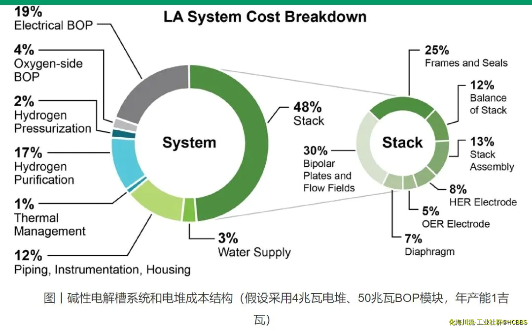

报告预测,随着LA电解槽和PEM电解槽技术的进步,两种技术路线可能会随之让成本降得更低。LA点解槽技术需要研发新型隔膜材料和高活性、高利用率的非贵金属催化剂的方式降低成本;PEM技术则要重点关注降低贵金属催化剂(铂和铱)的负载量,开发更薄、性能更优异的膜材料,以及采用更经济的双极板和多孔传输层材料;AEM技术需要开发高导电率、耐用且稳定的阴离子交换膜和离聚物,以及高活性、高利用率和耐用的非贵金属电极;O-SOEC技术想要降低成本需要更高水平的集热的情况下才有可能实现,而核能发电产生的热量或许成为其降低成本的一种方式。
不同的电解槽技术想要降低成本都需要发挥规模化效应,也就意味着,不同的电解槽技术需要在数量上取胜,才能让成本降得更低。
不仅如此,报告提醒,人们还需要关注与电解槽部署、安装和整体能源系统集成相关的“软成本”,例如场地获取、土地使用许可、调试和运输等非技术成本的问题。各类制氢项目需要通过优化系统设计、模块化和标准化组件以及简化安装流程,可以降低这些非技术成本。
