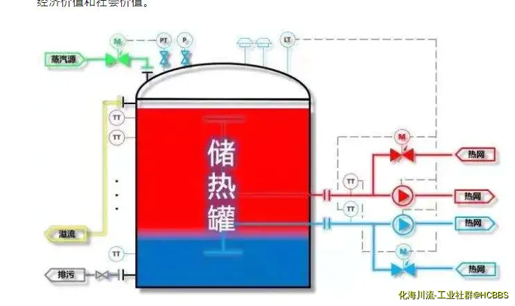

哈电汽轮机辅机工程公司开发的斜温层常压储热罐本体及附属系统,包括斜温层储罐、布水系统、排水系统、安全装置和自动控制系统,适用于储能、热电联产、光热发电等行业。依据不同温度储能介质分层原理,蓄热过程中热储能介质从上部区域进入斜温层储罐内,冷储能介质从斜温层储罐底部排出,放热过程反向运行,可节约建设和运行成本,增加用热系统调节能力。
该技术已成功应用于华能丹东电厂热电解耦改造储热罐项目和大唐辽源发电厂灵活性调峰改造储热罐项目,其中大唐辽源储热罐是我国第一台有效容积达到26000立方米的大型斜温层储罐,填补了国内大型斜温层储热罐领域的空白。哈电汽轮机为其提供的斜温层储能全系统解决方案,包含了斜温层储能系统设计及管道供货、定压系统(蒸汽定压、氮气定压)全系统供货、斜温层储罐设计供货、管路仪表阀门及动力泵供货、全套电气及控制系统供货等,该产品从设计到安装等各个环节具有高度的自主化、国产化、标准化特点,经性能测试,产品各项指标优异。项目投运后,节能降碳效果明显,具有十分可观的经济价值和社会价值。
随着我国新能源发电装机量的不断上升,新能源发电消纳与传统供电、供热机组之间的矛盾越来越明显。水储能技术在可再生能源消纳、绿色供暖供热、机组灵活性改造、综合智慧能源等领域的应用具有广阔的前景,而斜温层储能技术实现了冷热的同时存储,简化了电厂冷热介质储存系统布置,可有效实现热电解耦和灵活性调峰,提高机组运行的灵活度,也可对供热机组进行尖端调峰,增加机组尖峰负荷能力,对推进节能减排和加快构建绿色高效的新型电力系统具有重要促进作用。
