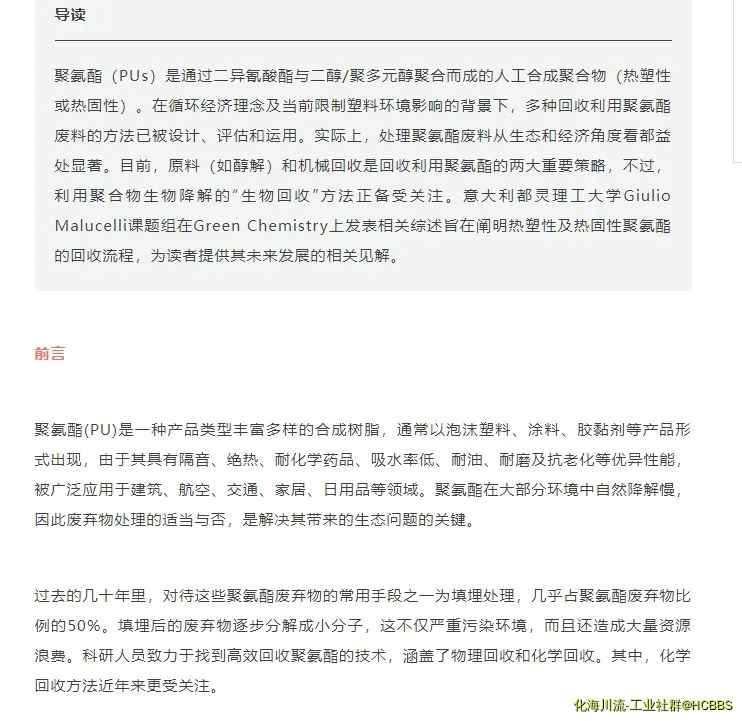

一、化学回收技术的发展背景
聚氨酯(PU)作为一种全球广泛使用的聚合物,在多个行业中发挥着重要作用。然而,由于其高度交联的结构和难以溶解或熔化的特性,聚氨酯的回收处理面临着重大挑战。随着废弃物数量的迅速增加,开发废旧聚氨酯塑料的再生资源化技术变得势在必行。
二、聚氨酯泡沫的化学循环技术
聚氨酯泡沫的化学循环技术近年来取得了显著进展。通过醇解、胺解及水解等方法,聚氨酯泡沫可以被分解成多元醇及芳香族多元胺、二氧化碳等,经过进一步分离提纯即可得到用于再聚合的高质量多元醇。陶氏化学推出的胺解法化学回收工艺,能够将废旧聚氨酯分解成高浓度分散状氨酯、脲、胺和多元醇,然后通过烷基化反应得到性能好、色泽较浅的多元醇。
三、聚氨酯座椅的化学回收对行业发展的意义
捷豹路虎与陶氏及安道拓合作,成功攻克了废旧聚氨酯座椅泡沫闭环回收的技术难题,首次实现了将其重新融入到新汽车座椅的生产流程中。这一创新举措不仅减少了环境污染,降低了能源消耗,还推动了技术创新,提高了资源的循环利用率。据估计,这种座椅在保持高性能的同时,二氧化碳当量排放量将减少一半,每个座椅可减少超过44公斤的二氧化碳排放。
四、化学回收技术的未来趋势
化学回收是目前最有发展前景的方法之一,包括水解、胺解、加氢裂解、热解、碱解、醇解等。这些技术的发展不仅减少了环境污染,还为汽车行业提供了实现可持续发展的新路径。随着技术的进步和法规的推动,预计未来聚氨酯化学回收将取得更多的突破。
总结来说,聚氨酯座椅化学回收技术的重大突破不仅展示了回收技术的潜力,也为汽车行业的可持续发展提供了新的方向。随着技术的不断进步和应用,我们有望看到更多创新的解决方案来应对全球废弃物处理的挑战。
