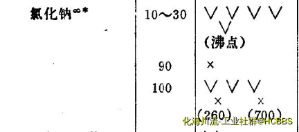

之前知道奥氏不锈钢不能耐盐水的腐蚀,但是今天查了下腐蚀数据手册,发现在30%以内的浓度下,其实是良好等级(一个对钩),各位专家,怎么理解手册给出的这些数据,如果手册写着良好,我们不能用(我们应当不会选择304用在浓盐水上吧),那么手册还有什么意义呢?请专家们指导一下,谢谢!

个人理解是在30%下其实是可以用的,也就是说如果你的介质能保证一直是30%以下,使用304没啥毛病。但为啥工程上不用的原因是工程上没法盐酸的浓度完全保证在30%以下,存在挥发后浓度升高的可能,一个工程的时间是15年以上,谁也不敢冒这个险,谁也不能保证这个浓度不变化,既然这样自然就没人冒险去使用了。

氯离子对奥氏体不锈钢的整体腐蚀并不是很快,但有一个致命问题,孔蚀,304有时侯用几个月就穿孔,316好点,高硅铁抗盐水腐蚀好点 image.webp 倒8就是代表孔蚀倾向

腐蚀数据手册中的信息通常是基于标准测试环境下的结果,比如温度、浓度、应力状态和曝露时间等因素。当手册显示奥氏体不锈钢在30%以下浓度的氯化钠溶液中表现为良好等级,这意味着在标准测试条件下,该不锈钢的腐蚀速率是可接受的。然而,在实际应用中,环境条件可能更加苛刻,比如高温、交变湿燥环境、机械应力等,这些都可能加速腐蚀过程。
因此,虽然手册提供了一定指导,但在选择材料时,还需要考虑实际使用环境和安全系数。304不锈钢在含盐环境下容易受到点蚀和应力腐蚀的影响,因此在设计时往往会选择更耐腐蚀的材料,例如超级双相不锈钢或者钛合金等。所以,手册的数据更多是作为一个参考,具体应用时还需结合实际情况综合评估。
