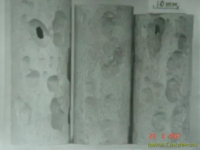

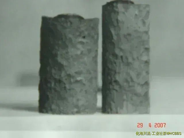

          该管束规格为BJS800-2.5-170-6/25-2II,管束材质为10#钢,操作参数如表。该管束使用不到1年腐蚀报废。由于受低温部位形成HCl-H2O腐蚀环境,使管束腐蚀。建议该部位采用高分子涂料涂层防腐,可以解决该问题。具体腐蚀情况可以见如下图片。

老师:高分子涂料涂层防腐问题解决了,降温效果怎么样(维持原状、比以前效果好)?采用什么高分子涂料?请指教。

壳程还有什么介质?
发表于 2024-10-19 17:07:33
中原人 发表于 2024-10-19 11:03
老师:高分子涂料涂层防腐问题解决了,降温效果怎么样(维持原状、比以前效果好)?采用什么高分子涂料?请 ...
是这样的,当腐蚀与结垢问题解决了。涂层的热阻问题在这里比起锈垢热阻可以忽略不计。有一种钛纳米聚合物涂料效果不错。

一般这样,对于换热器防腐,大部分是水冷器管束,管内是循环水,管外一般为汽油,油气等使用温度不高于150度为好。这样可以采用涂料涂层的办法。
