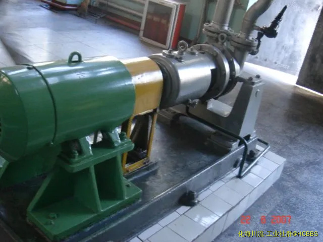

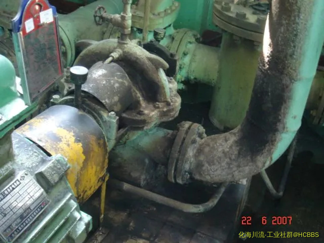

       以下图片同在室内使用,一台使用醇酸磁漆防腐,一台使用环氧磁漆防腐。使用结果不一样,一台使用2年左右(醇酸磁漆)不是不擦洗,就是不好擦洗,因为油污已经渗进涂层表面非常不好擦洗。另外,擦洗完涂层表面已经出现渗入油污的痕迹。另一台污渍没有渗入到涂层表面,很好擦洗,现已经使用10年以上。

环氧磁漆在防腐和清洗性能上明显优于醇酸磁漆。在同样的室内环境中,使用环氧磁漆防腐的设备经历长时间使用后仍易于清洁,无油污渗入,而使用醇酸磁漆的设备则较难清洁,表面出现油污痕迹。
