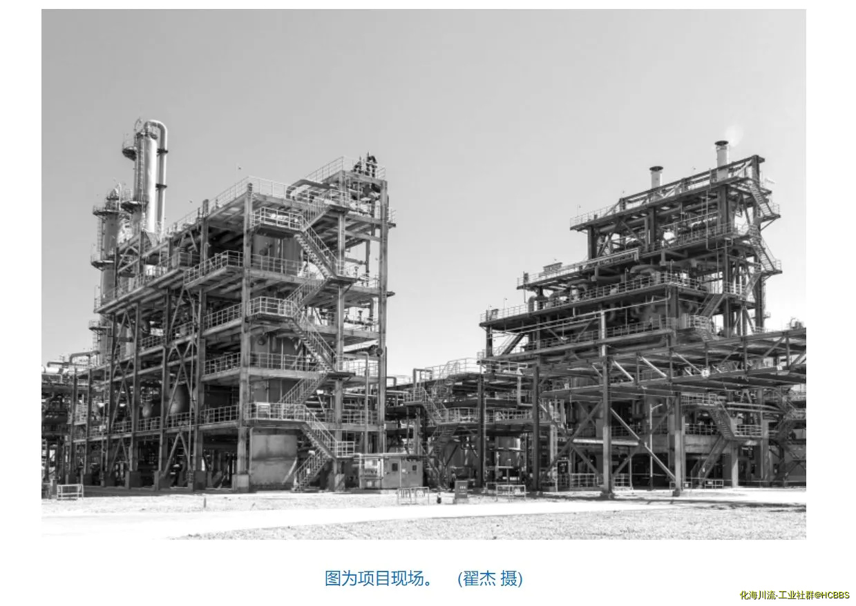

近日,新疆天业年产25万吨煤制乙醇项目成功打通全流程,顺利产出无水乙醇。
  该项目依托天业汇合年产60万吨煤制乙二醇生产系统和大型煤化工装备支撑,以合成气和甲醇为原料,经二甲醚、羰基化、加氢及产品分离等工序,将部分合成气和副产甲醇转化为乙醇产品,实现了煤化工产业链的延伸和产品高值化发展。
  此次煤制乙醇项目的开车将为新疆天业绿色低碳转型升级和大力发展新质生产力起到示范引领作用。同时,该项目对于推进新疆煤炭煤电煤化工产业高端化、多元化、低碳化发展注入了新动力。至此,作为新疆天业的控股股东,天业集团在现代煤化工领域成功形成了煤制合成气为源头,甲醇、草酸、乙醇、乙二醇等多种产业链条耦合互补的“一头多线”发展格局。

该项目采用的是中科院大连化物所与延长集团共同开发、具有自主知识产权的二甲醚羰基化加氢制乙醇(DMTE)技术。
依托天业汇合年产60万吨煤制乙二醇生产系统,以合成气和甲醇为原料,通过二甲醚、羰基化、加氢及产品分离等工序,将部分合成气和副产甲醇转化为乙醇产品。这一技术的应用,不仅实现了煤化工产业链的延伸和产品高值化发展,还体现了新疆天业在绿色低碳转型升级和大力发展新质生产力方面的努力。
值得注意的是,中科院大连化物所的DMTE技术在煤制乙醇领域具有显著优势,并已签订多项技术实施许可合同。截至目前,该技术已累计实现乙醇产能达455万吨,其中已投产的产能达到165万吨。新疆天业年产25万吨煤制乙醇项目的成功投产,进一步验证了该技术的可行性和经济性。
