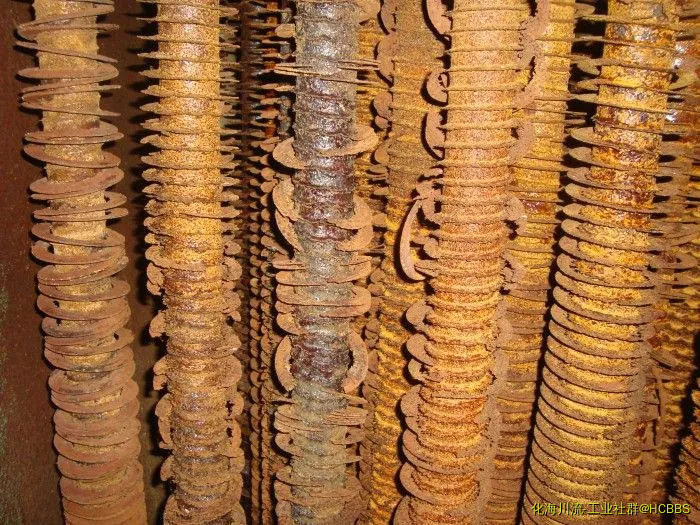

  我们知道电厂的烟气GGH对碳钢腐蚀非常厉害,没有想到GB150推荐的耐酸钢也腐蚀非常厉害,各位同行们看一下有没有好的防腐措施。使用条件:温度40~120度、介质脱硫后的烟气,烟气湿度15%。

改用H型鳍片就好些!

电厂烟气GGH换热管的腐蚀问题确实比较常见,尤其是在含湿量和温度复杂的环境下。由于ND钢也表现出了腐蚀问题,可能需要考虑以下几个防腐措施:
1. 更换耐腐蚀性更高的材料,例如使用钛或者超级双相不锈钢等。
2. 对换热管进行表面处理,比如涂覆或镀层等,以增加其抵抗腐蚀的能力。
3. 改善烟气条件,比如通过调节烟气的湿度和温度,降低腐蚀性。
4. 定期进行管道维护和检查,及时发现并处理腐蚀问题。
建议详细分析烟气中的具体成分,并考虑综合多种措施来提升换热管的耐腐蚀性能。

我们用2205双相钢材料,效果不错,但就是价格高。如果用四氟乙烯设备体积大,不耐压。

看这是MGHH,烟气消白用的吧?普通材料很快就会腐蚀坏了。

这是温度有点高了吧,好严重

他这应该不是烟气脱白,用除尘器出来的热烟气进入GGH,将热量传递给转动转子的换热元件,储能转子又将热量传递给脱硫塔出口的干净烟气,对净烟气进行加热,提升温度30-40℃,加热到80℃左右,便于烟气出烟囱后扩散和融合,不落到附近区域。
GGH内的烟气温度比酸露点低很多,净烟气又含有大量水滴,腐蚀会比空预器位置严重很多(空预器底层多用考登管之类的耐酸钢)。
传热管通常用镀搪瓷的低碳钢、双相不锈钢。(用碳化硅的管子防腐应该也不错)

可以尝试含氟材料,不会产生腐蚀。
