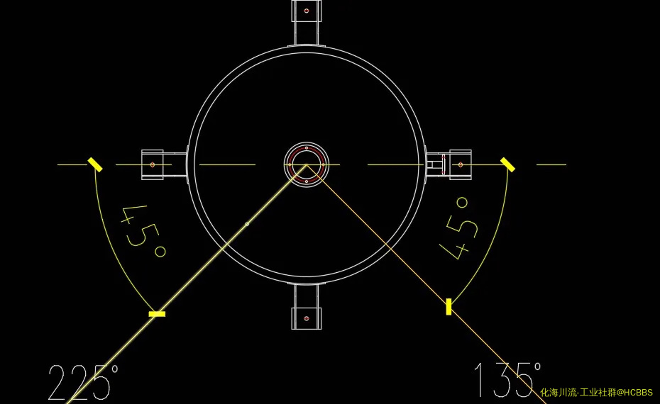

[求助] 管口方位图
3.2K |9
跳转到指定楼层
d_bA1I1VIP会员 VIP会员 化海川流M | 只看该作者 回帖奖励 |倒序浏览 |阅读模式       最后访问IP安徽省
简介--测量液体压力,设备上取压点的方位是和管道一样,在水平中心线下部分0∽45度范围内吗?-登录查看全文

icebeckVIP会员 VIP会员 | 只看该作者       最后访问IPInvalid
简介--是的,取压点的方位在水平中心线下部分0至45度范围内。 .-登录查看全文
发表于 2024-9-5 14:46:23
毛线,管道和设备能一样?,压力放在45°范围是为了测量压力的准确性。你设备水平线45度是哪里?  详情 回复 发表于 2024-9-9 16:21

d_bA1I1楼主 VIP会员 VIP会员 | 只看该作者       最后访问IP安徽省
简介--icebeck 发表于 2024-9-5 14:46 是的,取压点的方位在水平中心线下部分0至45度范围内。 . 好的,谢谢!还有个问题想请教一下您,温度传感器的方位有什么要求吗?有相关规范吗 ...-登录查看全文
简介--d_bA1I1 发表于 2024-09-05 15:54 好的,谢谢!还有个问题想请教一下您,温度传感器的方 ... 温度传感器的安装方位应选择能够代表介质温度的位置,避免受到外部环境影响或设备自身热源的干扰。通常要避开热源、直射 ...-登录查看全文

小小打工仔VIP会员 VIP会员 | 只看该作者       最后访问IP江苏省
简介--icebeck 发表于 2024-9-5 14:46 是的,取压点的方位在水平中心线下部分0至45度范围内。 . 毛线,管道和设备能一样?,压力放在45°范围是为了测量压力的准确性。你设备水平线45度是哪里? ...-登录查看全文

JajenVIP会员 VIP会员 | 只看该作者       最后访问IP湖南省
简介--设备跟管道不一样,根据检维修和仪表安装要求,一般在便于操作的一面,如过道一侧,在设备管口0.6~0.8直径范围内-登录查看全文
