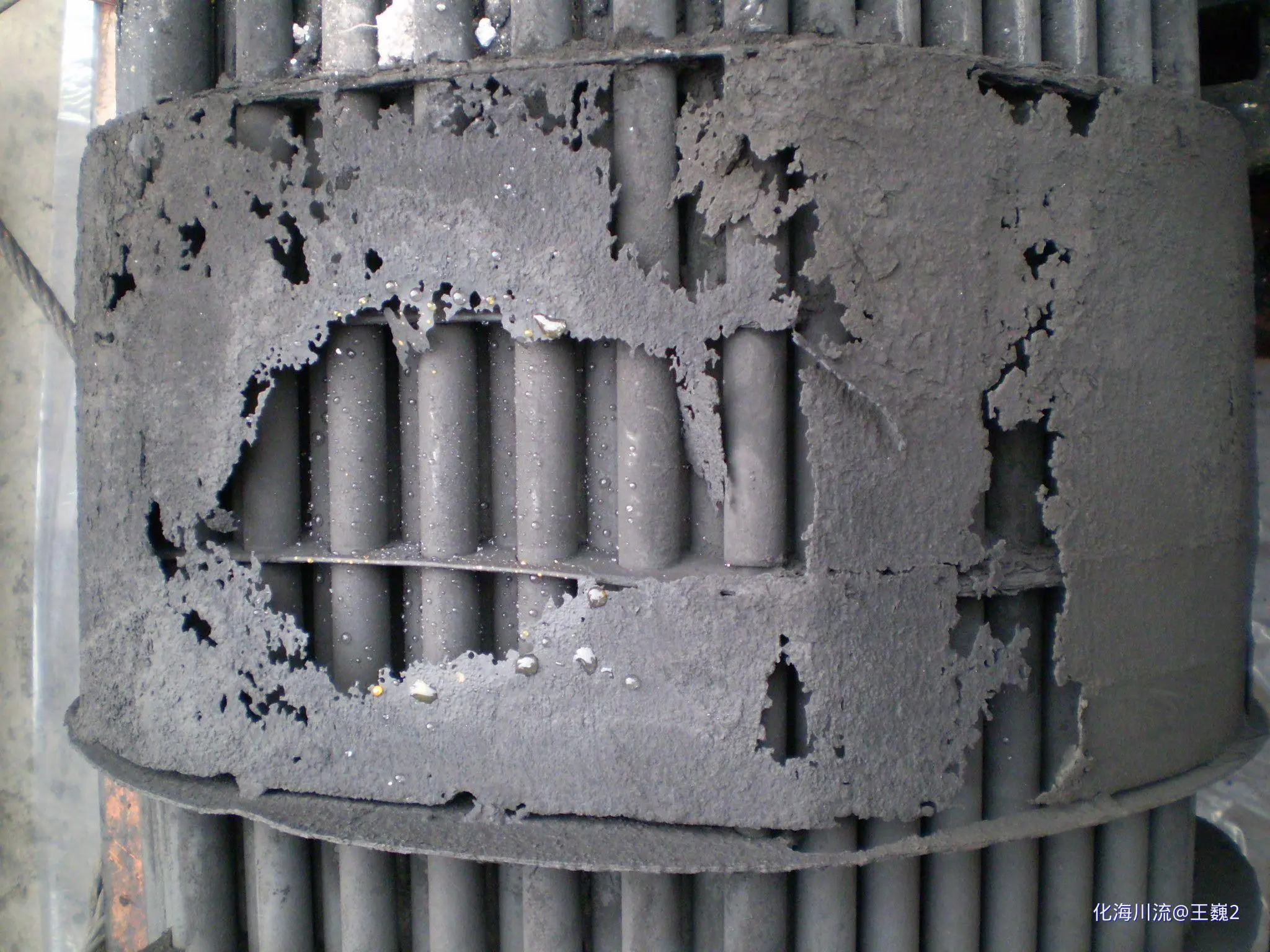

[原创] 石油化工常减压初底油减四换热器的腐蚀
920 |5
        初底油减四换热器,管程介质为初底油,壳程为减四线温度为360度左右。由于在高温下受环烷酸的腐蚀,造成管束的防冲板及折流板腐蚀减薄,部分已经腐蚀没了。所以这方面的腐蚀问题要引以重视。

高温下的环烷酸会导致初底油减四换热器中的管束、防冲板及折流板发生腐蚀,影响设备的正常运行和安全,需予以重视。
