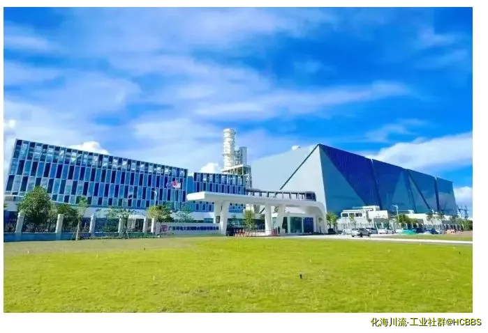

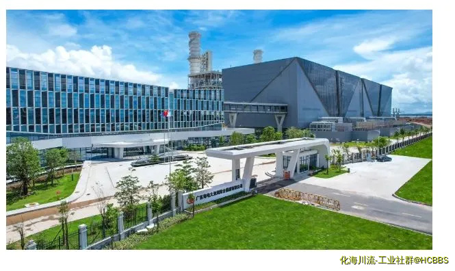

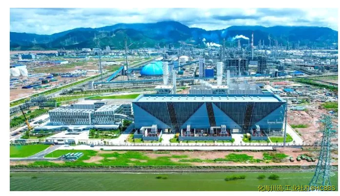

2024年6月27日,由中国能建广东院勘察设计,广东火电承建的国内首个兼具氢能利用的一体化综合能源项目——惠州大亚湾石化区综合能源站项目正式投产。 image.webp
该项目位于广东惠州大亚湾石化区内由广东粤电大亚湾综合能源有限公司投资建设是广东省重点建设项目也是国内首个H级燃气掺氢发电机组项目本期建设2套665兆瓦(H级)燃气—蒸汽联合循环热电联产机组着力打造国内首个兼具氢能利用的一体化综合能源示范基地
项目全面建成后,年发电量约50亿千瓦时,供热量1112万吉焦,将有力提升惠州市电力支撑能力,满足大亚湾石化区西部的热负荷需求同时消纳周边重大项目产生的可燃含氢尾气,提高能源综合利用率,探索引领粤港澳大湾区综合能源供应新模式,对加快实现碳达峰碳中和目标具有积极意义
据介绍,大型H级燃机掺氢技术应用项目在国内首次采用掺氢9HA.01型燃气轮机组,通过应用一系列技术优化,实现供热情况下全厂热效率超过70.51%,具备向周边企业供应各种等级蒸汽的能力,并消纳其生产过程中产生的含氢尾气,实现能源的综合利用。据估算,相比于以纯天然气为燃料的机组,两台9HA.01机组每年以掺氢10%的燃料满负荷运行,最多可减少二氧化碳排放约5.8万吨,在节能减排方面起到示范引领作用。

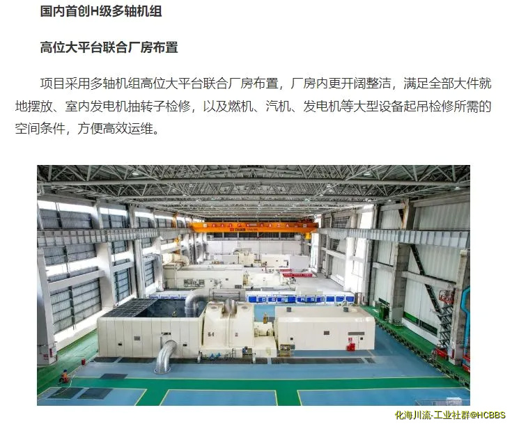

国内首创H级多轴机组
高位大平台联合厂房布置
项目采用多轴机组高位大平台联合厂房布置,厂房内更开阔整洁,满足全部大件就地摆放、室内发电机抽转子检修,以及燃机、汽机、发电机等大型设备起吊检修所需的空间条件,方便高效运维。

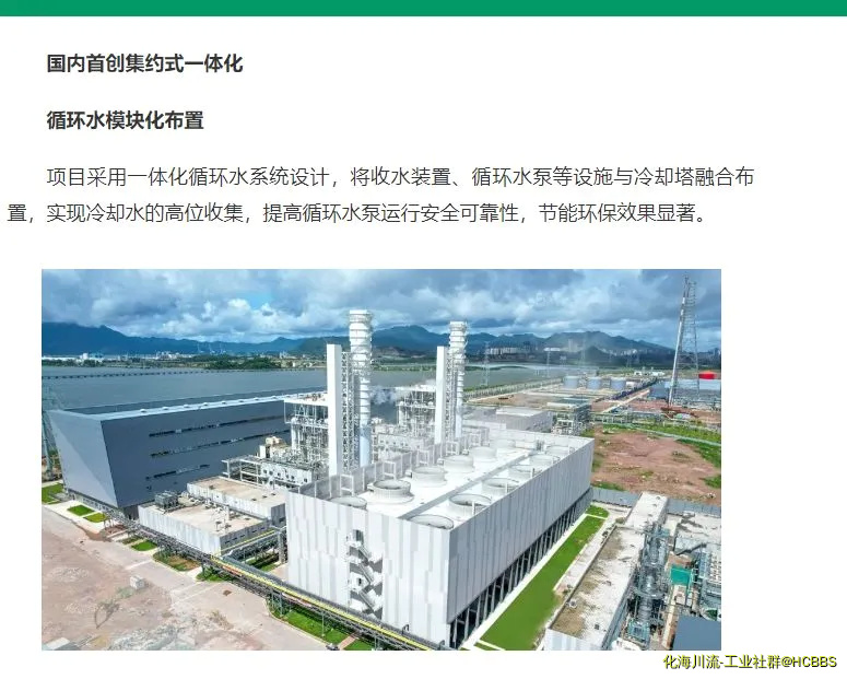

国内首创集约式一体化
循环水模块化布置
项目采用一体化循环水系统设计,将收水装置、循环水泵等设施与冷却塔融合布置,实现冷却水的高位收集,提高循环水泵运行安全可靠性,节能环保效果显著。
