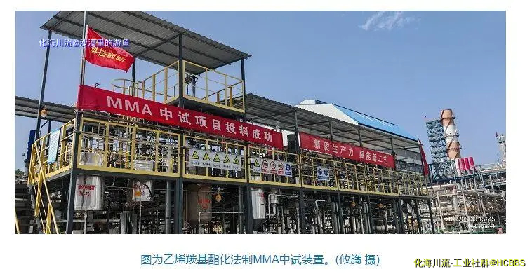

2024年5月31日,记者从中海油化工与新材料科学研究院(以下简称中海油材科院)获悉,由该院牵头开发的乙烯羰基酯化法制甲基丙烯酸甲酯(MMA)中试装置在陕西延安开工运行,并产出合格的丙酸甲酯中间产品,为打通中试全流程奠定了基础。
  据介绍,该装置是目前国内首套乙烯羰基酯化法制MMA全流程中试装置,是中国海油集团公司级科研项目,还是与陕西延长石油延安能源化工有限公司(以下简称延安能化)联合申报的陕西省科技厅“揭榜挂帅”项目。该装置的成功开工将有助于我国掌握该领域前沿生产技术,解决“卡脖子”问题,具有重要的现实意义和经济效益。
  MMA是一种重要的有机化工原料和化工产品,可应用于汽车、仪器仪表、涂料等领域。目前,MMA主流生产工艺包括传统的丙同氰醇法、异丁烯氧化法和乙烯羰基酯化法等。其中,乙烯羰基酯化法原料价廉易得、生产流程短、装置投资较低,是一条绿色清洁经济性的工艺路线,也是目前公认的最经济、最有前景的技术之一。但由于该技术被外国企业掌握且不转让,因此国内开发和应用一直存在空白。
  2022年起,中海油材科院牵头,联合中海油石化工程有限公司(以下简称石化工程)和延安能化开展攻关,开发出低温高选择性的羰基酯化钯系催化体系和醛酯气相缩合碱催化剂,打通了以乙烯、甲醇、一氧化碳和甲醛为原料,经两步法制MMA的工艺路线。MMA中试装置按照400吨/年规模设计,包括原料净化及羰基酯化工段、醛酯气相缩合工段、产品分离及精制工段、原料及产品罐区等。项目前期经过4000余小时小试连续评价试验,催化剂活性好,性能稳定,满足中试要求。

2004年公司建成了7万吨/年MMA装置,采用的是BASF工艺。

BASF的甲基丙烯酸甲酯(MMA)工艺路线是:乙烯法制丙酸甲酯工艺路线(Alpha工艺) 该工艺路线分两步,第一步是乙烯与甲醇、CO反应生成丙酸甲酯,采用的钯基均相羰基化催化剂,具有高活性、高选择性(99.9%  详情 回复 发表于 2024-6-5 19:03
        该工艺路线分两步,第一步是乙烯与甲醇、CO反应生成丙酸甲酯,采用的钯基均相羰基化催化剂,具有高活性、高选择性(99.9%)和使用寿命长的特点,反应在温和的条件下进行,对装置的腐蚀性较小,从而减少了建设材料的资金投入。第二步丙酸甲酯与甲醛发生羟醛缩合反应,生成MMA和水,采用转悠催化剂,甲基丙酸酯的选择性超过96%,甲醛的选择性超过85%,具有较高的MMA选择性。
        Alpha工艺摆脱了传统ACH法和异丁烯氧化法的不足,无需酸回收装置,不生产MA中间产物,工艺条件温和,不使用有毒货有腐蚀性的化学品,因而无需采用特殊的制造材料,维护费用低。

这两个工艺有么有区别,或者这个工艺是国产化的工艺???  详情 回复 发表于 2024-6-6 07:35
