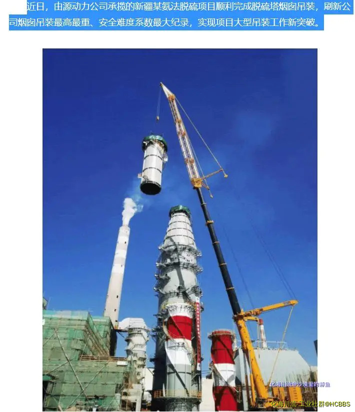

!航天源动力120米最高脱硫塔烟囱吊装
发表于 2024-5-25 13:31:53
巡回组(海友)  |  头衔:  【海川元老参与者】
脱硫塔是氨法脱硫项目的核心设备,承担了煤化工、电力、石化、焦化、钢铁、冶炼等行业各类锅炉、工业窑炉烟气脱硫及超低排放工艺的关键治理过程。其中,脱硫塔烟囱采用了脱硫塔、烟囱一体化设计。
本次吊装的脱硫塔烟囱采用衬钛复合板现场制作完成,对钛料保护要求高、卷制难度大、焊接要求高。钛复合板材料可以最大程度在地面预制烟囱筒节,减少高空组对焊接工作量,进一步提高防腐层使用寿命。与常规的钢制烟囱+玻璃鳞片防腐相比,有效减少了项目二次防腐施工及防腐层维修工序。
项目脱硫塔烟囱总高度120米,直径5.3米,总重量174.1吨,最高吊装高度达142米。吊装过程中控制烟囱变形难度高、烟囱对口难度大。为严控安装风险,项目组将吊装作业作为重大危险作业进行全过程管理,组织吊装方案专家论证会,在吊装作业开始前开展吊装作业安全技术专题交底,将整体烟囱先后分三段进行制作及吊装,换填吊车站位地基水稳层料保障地基承载力,采用载重900吨吊车起吊保障作业稳定性,并对焊缝进行了无损检测措施。

脱硫塔烟囱若为常规的钢制烟囱,不出一年就将全部腐蚀成筛子。  详情 回复 发表于 2024-5-29 10:56
沙漠里的游鱼 发表于 2024-5-25 13:38
脱硫塔是氨法脱硫项目的核心设备,承担了煤化工、电力、石化、焦化、钢铁、冶炼等行业各类锅炉、工业窑炉烟 ...

不是里边要防腐吗?  详情 回复 发表于 2024-5-31 16:38
不是里边要防腐吗?
发表于 2024-5-31 16:38:15
一般内防腐用玻璃磷片。由于含硫烟气随着升高而出口温度降低形成稀硫酸凝露,造成排气筒出口区域高度腐蚀。  详情 回复 发表于 2024-6-1 18:21

1)烟气湿度大,处于饱和状态的湿烟气含有的腐蚀性介质在烟气压力和湿度的双重作用下,烟囱内侧结构致密度差的材料内部很易遭到腐蚀,影响结构耐久性。
2)低浓度稀硫酸液比高浓度的酸液腐蚀性更强。
3)酸液的温度在40℃-80℃时,对结构材料的腐蚀性特别强。以钢材为例,40℃-80℃时的腐蚀速度比在其它温度时高出约3-8倍。
玻璃鳞片+硼酸保温砖
玻璃鳞片涂层抗渗透性好,重叠排列的扁平玻璃鳞片形成致密的防渗层结构,形成迷宫效应,腐蚀介质在固化后的胶泥中的渗透须经过较长时间和复杂的路径,从而能都有效地抑制腐蚀介质地渗透速度。除了具有腐蚀性地化学介质渗透之外,还存在着水蒸气的渗透。通常高聚物材料的分子间距为10A(1A=1*10-10m),而对于水蒸汽来说,只要高聚物材料的分子间距达到3A,水蒸汽就能容易地透过高聚物的单分子层。若基础材料是碳钢,水蒸汽由于渗透而达到碳钢表面后,在氧气存在情况下,会由于电化学反应而生锈。而乙烯基的鳞片胶泥在固化后,乙烯基酯树脂的高交联密度可以有效地减弱水蒸气和腐蚀性化学介质的渗透,并由于其独特结构更能达到防渗和减渗的效果。所以以玻璃鳞片树脂为底涂,是对烟囱内筒强有力保护层,而对于高分子树脂,耐温性差的特点选用泡沫硼酸砖作为玻璃鳞片树脂的保护层,充分利用泡沫硼酸砖的导热性低的优点。
