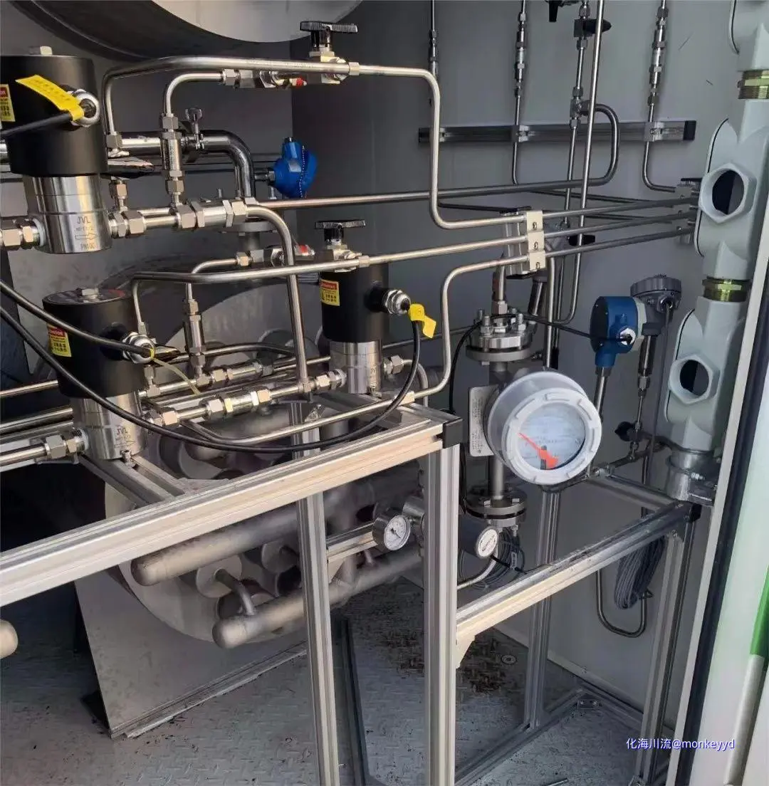

如图为一成套工艺设备,如图中的热电阻管道处没有进行扩管,这种做法是否可行?

不可行。热电阻安装应符合相关规范,直接在管道上安装热电阻可能会影响测量准确性和安全性。通常需要对管道进行适当的改造或使用适配件来安装热电阻。

如图的工艺管线很细,有的是用的tube管,如果按照规范扩径成4“,不管从安装上还是从最终效果上,都非常别扭。类似这样安装在在TUBE管上的温度计,怎样更合理?

对于细管线,可以选择使用专门设计的小型热电阻或热电偶,并且选用适合小管径的安装件,如小型夹套或卡套式固定装置,以确保既符合规范又不影响管线的整体布局和美观。

不可行,要按规范安装

成套设备内部安装是否需要合规,由厂家说了算(有问题可以向厂家质疑);
安装规范是针对大多数工况的,而成套设备内部属于“特事特办”,厂家可能在配件选择时就做了特殊要求,例如:测温元件必须在保护管前端10mm内;
有时候厂家给出的操作数据就是这种不规范安装状态下的测量结果,你把它改规范了反而影响操作;
这种情况在需要更换元件时很讨厌,最好是订货时向厂商提出更改,否则只能等出问题再说。
