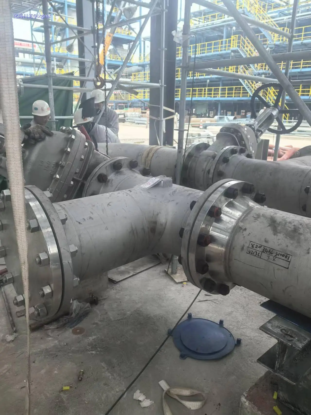

现场T型过滤器水平安装,合适么?不应该需要斜下安装么,有没有这方面的规范依据?

T型过滤器水平安装并没有问题,但斜下安装有助于污染物的沉积和排放,具体安装方式应参考过滤器制造商的建议和相关行业标准。没有统一的规范强制要求必须斜下安装。

水平安装即可,规范是垂直向下。水平安装维修更换滤网都方便,垂直向下容易在泵入口端形成积聚。是静电的重要生成区域

T型过滤器设计紧凑,非常适合空间有限的应用,无论是垂直还是水平安装都是可行的。其独特的旋绕式过滤筛网设计使得筛网面积翻倍,并改变了污物积聚模式,从而提高过滤效率并降低清洁频率。此外,旋绕式过滤筛网和不受限的流动路径使得压降达到极低的水平,这使得T型过滤器成为冷凝水和锅炉给水泵抽取等应用的理想解决方案。
其次,关于安装方式的选择,确实需要根据具体的应用场景和需求来决定。在某些情况下,斜下安装可能有助于更好地排出过滤器中的污物和水分。但是,这并不意味着水平安装就不合适。实际上,水平安装也有其优点,比如安装和维护更加方便,尤其是对于需要频繁更换滤篮的应用来说,水平安装可能更为合适。

需要考虑杂质对过滤效果的影响。杂质积累会堆积堵塞流道,影响管路正常运行,频发故障。根据过滤器的内部结构,考虑如何安装为好。还要考虑怎样排污

就图片的情况,如果要考虑堵塞管道,那这个过滤器是不适用的,正常情况下时水平安装,也可以垂直安装。

T型过滤器可以水平安装,并且没有明确的国标规范要求必须斜下安装。在选择安装位置和方向时,需要根据具体的管道布局、操作条件、过滤器型号以及维护需求进行综合考虑。如有需要,建议咨询专业的工程师或查阅相关的行业标准和规范。

与工艺介质有关,如是蒸汽建议水平安装,如其他介质建议朝下安装。关于过滤器的安装方向标准与规范中无明确要求。
