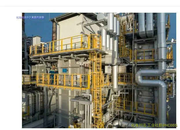

2024年4月,巴   斯    夫、沙特基础与林德为全球首座大型电加热蒸汽裂解炉示范装置举行落成庆典。
经过三年的开发、工程设计和建设工作,该示范装置现已在德国路德维希港一体化生产基地投产。2021 年 3 月,三家公司签署联合协议,共同开发并推广蒸汽裂解装置电加热解决方案。

该示范装置已被完全整合到路德维希港现有的蒸汽裂解装置中,利用饱和碳氢化合物原料生产乙烯、丙烯等烯烃,也可能生产长链烯烃。其日常运行旨在收集商业运行条件下,材料性能与工艺的关键数据,积累实践经验,以推动该创新技术在产业的成熟发展。
此次运行将在两个独立的示范炉中分别测试两种不同的加热模式。一个示范炉进行“直接加热”,将电流直接作用于裂解线圈,而另一个示范炉进行“间接加热”,利用加热元件辐射热作用于线圈周围。两台电加热炉每小时可处理约4吨碳氢化合物原料,消耗6兆瓦可再生能源。
基于三方合作开发新技术的综合知识和知识产权,位于路德维希港的示范装置将由巴斯夫运营。林德负责该装置的工程、采购和建设。未来,林德将以新商标STARBRIDGE™对所开发技术进行商业化,通过取代传统的燃烧技术,助力石化行业实现脱碳目标。
