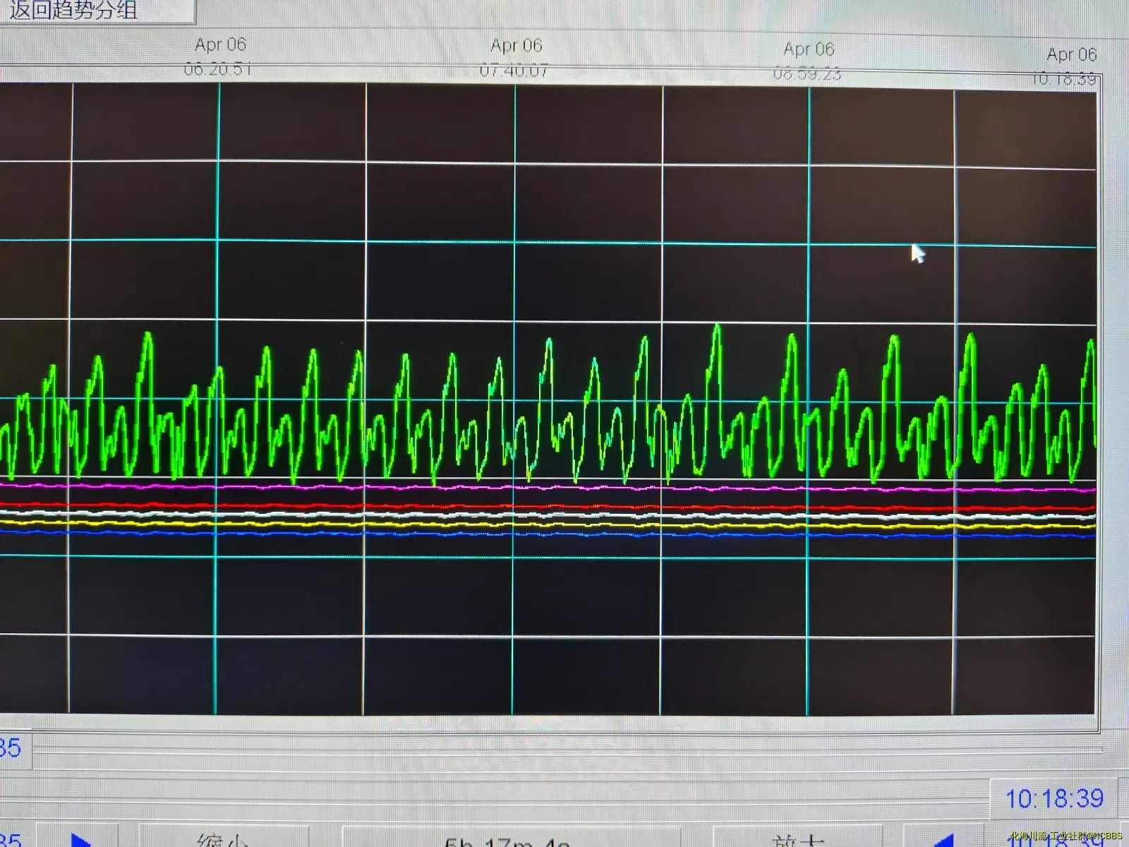

如图所示,绿色是压缩机的进口流量波动曲线,这台压缩机采用的是离心式多级压缩,分高低压两个缸,工艺介质为氨。
最近几天前序装置供气减少,天气也有点转凉,氨压缩机负荷降低。机组转速上下波动300左右转,导致高转速时压缩机一段进口吸气量不足,喘振阀自动开启,开启阀位偏大,最高开到了80%左右,转速下降后喘振阀关小,到达低转速区间进口气量多,导致进口压力高,进口温度升高无法给前序装置提供足够的冷量。平均20分钟一个波动频次。
按道理,氨冷负荷降低,同步减少压缩机转速就行了,但是在这波动区间,低转速已经压力高,高转速已经供气不足,为了减少波动,我们给定一段喘振阀最低限位20%,最开始有点效果,最近几天又开始了喘振。
求助各位大佬,参考下是直接狠点机组转速多降点还是根据波动情况提前大幅度开大或者减少喘振阀

可能是因为氨压缩机负荷降低,导致供气不足和过量供气的矛盾问题。建议逐步降低机组转速,避免进入波动区间,并细致调整喘振阀的开启程度,确保气流稳定。如果问题持续,可能需要检查系统其他部分是否存在问题,如进气过滤器是否堵塞、系统管道是否有泄露等。同时,监测天气变化,适时调整工艺参数。
