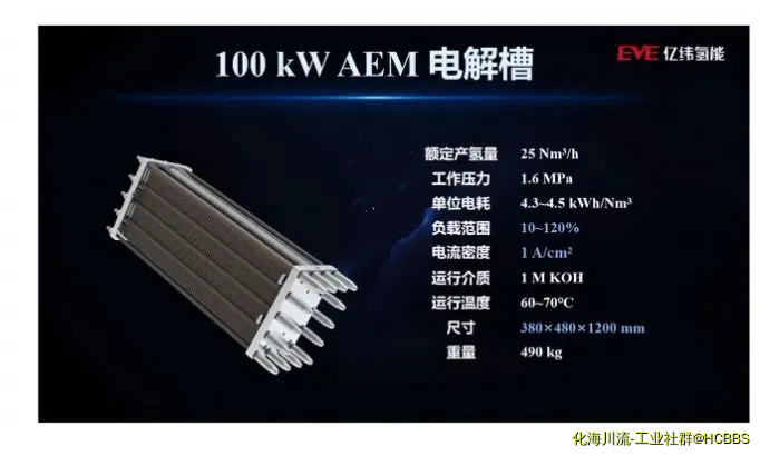

全球首台100 kW AEM电解槽产品
2024年3月26日,在2024中国国际氢能及燃料电池产业展览会上,惠州亿纬氢能布了全球首台100 kW AEM电解槽产品,这也是国产AEM电解槽再次向更大功率方向迈进的一个重要信号。
100 kW AEM电解槽产品材料体系均使用非贵金属材料,其中关键的非氟AEM隔膜材料完全由亿纬氢能自主研发和生产,初始投资成本低且实现绿色制氢。上述电解槽产品配套AEM制氢系统使用时,具有集成度高、运行可靠等优点,还可以通过多堆耦合等方式,灵活满足更大制氢量应用需求。
该100kW AEM制氢电解槽尺寸为380*480*1200mm,重量为490kg,重量和体积仅为相同功率下碱性电解槽的四分之一。
亿纬氢能技术团队从2022年完成1kW AEM 电解槽测试验证,到去年实现10kW和50kW AEM 电解槽测试验证,再到如今发布100 kW AEM电解槽产品,除核心隔膜材料外,还在催化剂配方、电极工艺、电解槽结构设计与材料选型、装配工艺、运行条件等方面进行了大量的联动式和系统性地研究、开发和测试验证。
相比于过去的1kW和10kW电解槽,汪瀛博士表示,本次推出100kW AEM电解槽产品具有承上启下的重要意义,它不仅具备负载范围、产氢电流和产品尺寸等方面的技术优势,而且在单槽规模上使AEM制氢技术脱离了试验研究阶段,可真正意义地进入工业用氢和可再生能源制绿氢等真实广阔的应用场景。
