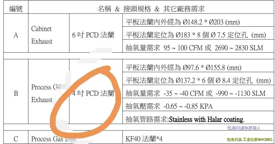

[求助] PCD法兰是什么样的?采用哪种标准?
523 |5
跳转到指定楼层
友缘人VIP会员 VIP会员 | 只看该作者 回帖奖励 |倒序浏览 |阅读模式       最后访问IP河南省
简介--今天在图纸上看到了4吋PCD法兰,实物也看了,好像是采用O型圈密封的,不知道执行的什么标准,请广大海友答疑解惑 .guestviewthumb {margin:10px auto; text-align:center;}.guestviewthumb a {font-size:12px;}.guestviewthumb_cur {cursor:url("template/one_default/assets/common/scf.gif"), default; max-width:300px;}.ie6 .guestviewthumb_cur { width:300px !important;} 登录/注册后可看大图 image.webp (46.38 KB, 下载次数: 3) 下载附件  保存到相册 2024-3-6 15:26 上传 // [预览] strpos(image.webp,'.doc') !== false //strpos(image.webp,'.doc') !== false || strpos(image.webp,'.docx') !== false 3393720 == 1725814 var jq = jQuery.noConflict(); function buyAction0(aid,tid){ layer.closeAll(); } function showBuy(aid,tid){ showWindow('attachpay', "forum.php?mod=misc&action=attachpay&aid="+aid+"&tid="+tid); } function showtip0(aid,tid){ layer.open({ type: 2, shade:0.1, area:['1200px','800px'], title:'附件预览', shadeClose:true, //content: 'https://bbs. ...-登录查看全文

sopoVIP会员 VIP会员 | 只看该作者       最后访问IPInvalid
简介--PCD法兰是一种以螺栓孔的中心距来定义的法兰,通常采用O型圈来实现密封。标准可能是ANSI、DIN、JIS等,具体要看设计要求或者行业标准。 .-登录查看全文

友缘人楼主 VIP会员 VIP会员 | 只看该作者       最后访问IP河南省
简介--sopo 发表于 2024-3-6 15:45 PCD法兰是一种以螺栓孔的中心距来定义的法兰,通常采用O型圈来实现密封。标准可能是ANSI、DIN、JIS等,具体 ... 非常感谢,我也查到了相关标准,ISO-1609-2020 ...-登录查看全文
简介--把查的标准供大家分享使用-登录查看全文
