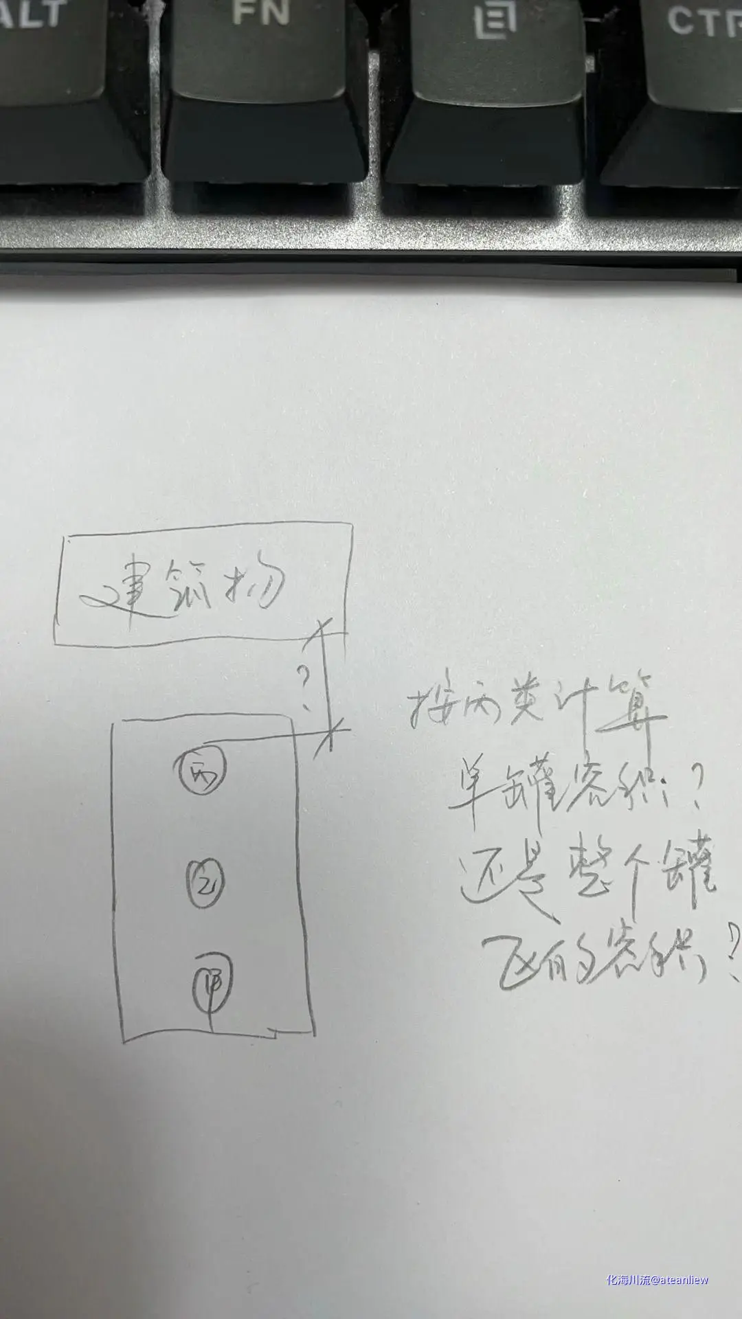

《建筑设计防火规范》表4.2.1 注:1 当甲、乙类液体储罐和丙类液体储罐布置在同一储罐区时,罐区的总容量可按1m甲、乙类液体相当于5m'丙类液体折算。
问题:
建筑与储罐区相邻,储罐区储存甲乙丙三种介质的储罐,储罐区与建筑物最近的储罐为丙类储罐,那我们我们是按照丙类储罐的容积,还是按照将甲类乙类折算后成丙类的总容积确定与建筑的防火间距呢?
如图

y123456_EDJUVIP会员 VIP会员 | 显示全部楼层       最后访问IP北京市
应该按照将甲类乙类折算后成丙类的总容积确定与建筑的防火间距。
发表于 2024-2-28 11:09:54
按丙类,gb50016 4.2.1注1中说的是甲乙丙类在同一罐区,罐区总容量的计算。
发表于 2024-2-28 12:29:34
开兵_FEvp3VIP会员 VIP会员 | 显示全部楼层       最后访问IP湖北省
需要折算一下。
