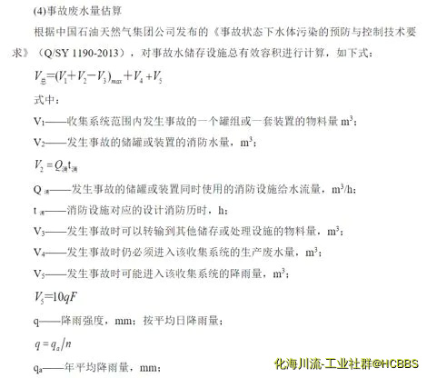

四海有闲田VIP会员 VIP会员 | 只看该作者       最后访问IP法国
已绑手机   ★发布悬赏→ 发布(0)  承接(2/2)
简介--.guestviewthumb {margin:10px auto; text-align:center;}.guestviewthumb a {font-size:12px;}.guestviewthumb_cur {cursor:url("template/one_default/assets/common/scf.gif"), default; max-width:300px;}.ie6 ...-登录查看全文
发表于 2024-2-29 08:12:45

YAMI爱潘帅VIP会员 VIP会员 | 只看该作者       最后访问IP四川省
简介--四海有闲田 发表于 2024-2-29 08:12 参考哪个规范-登录查看全文
发表于 2024-7-10 15:52:47
