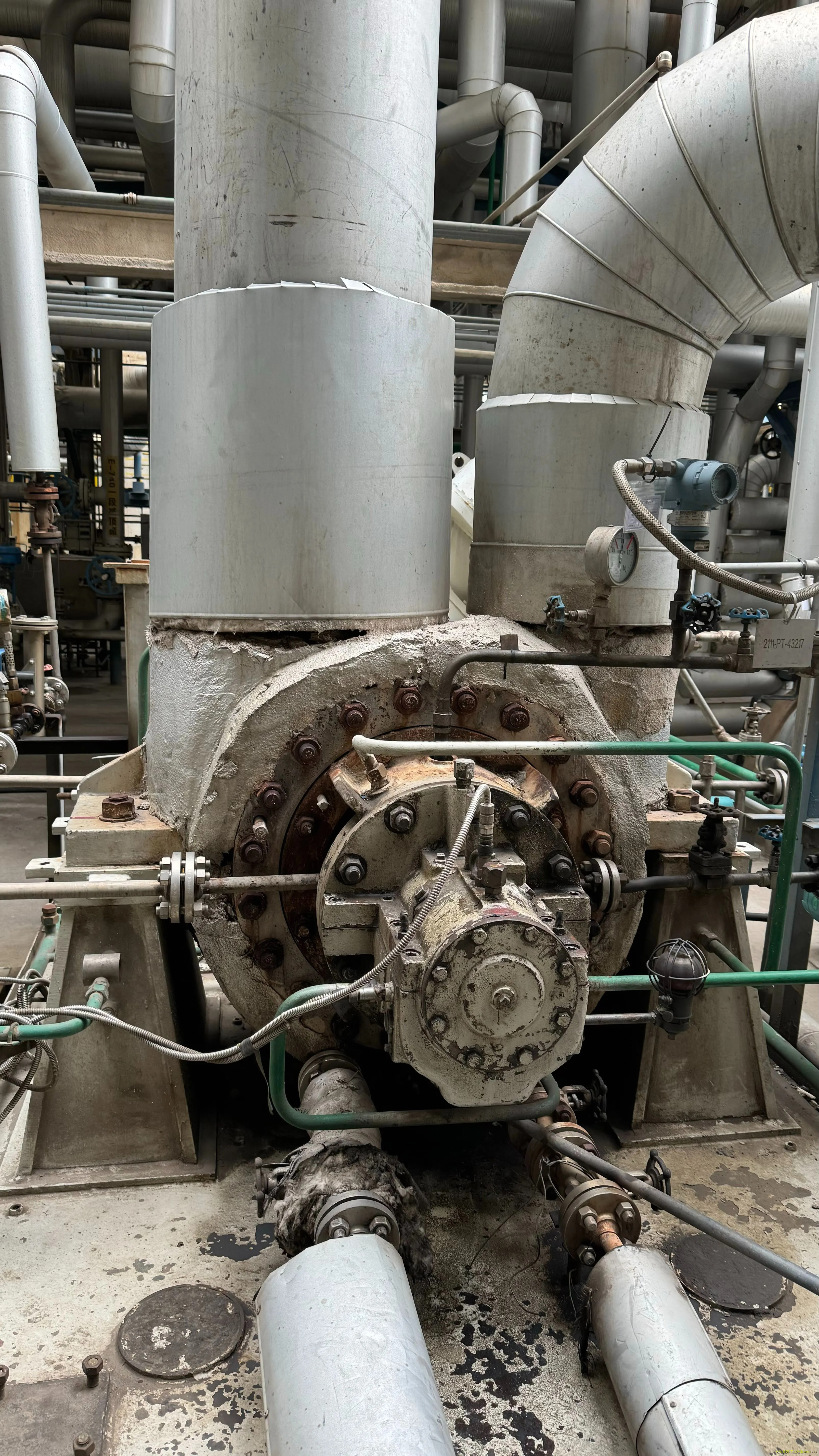

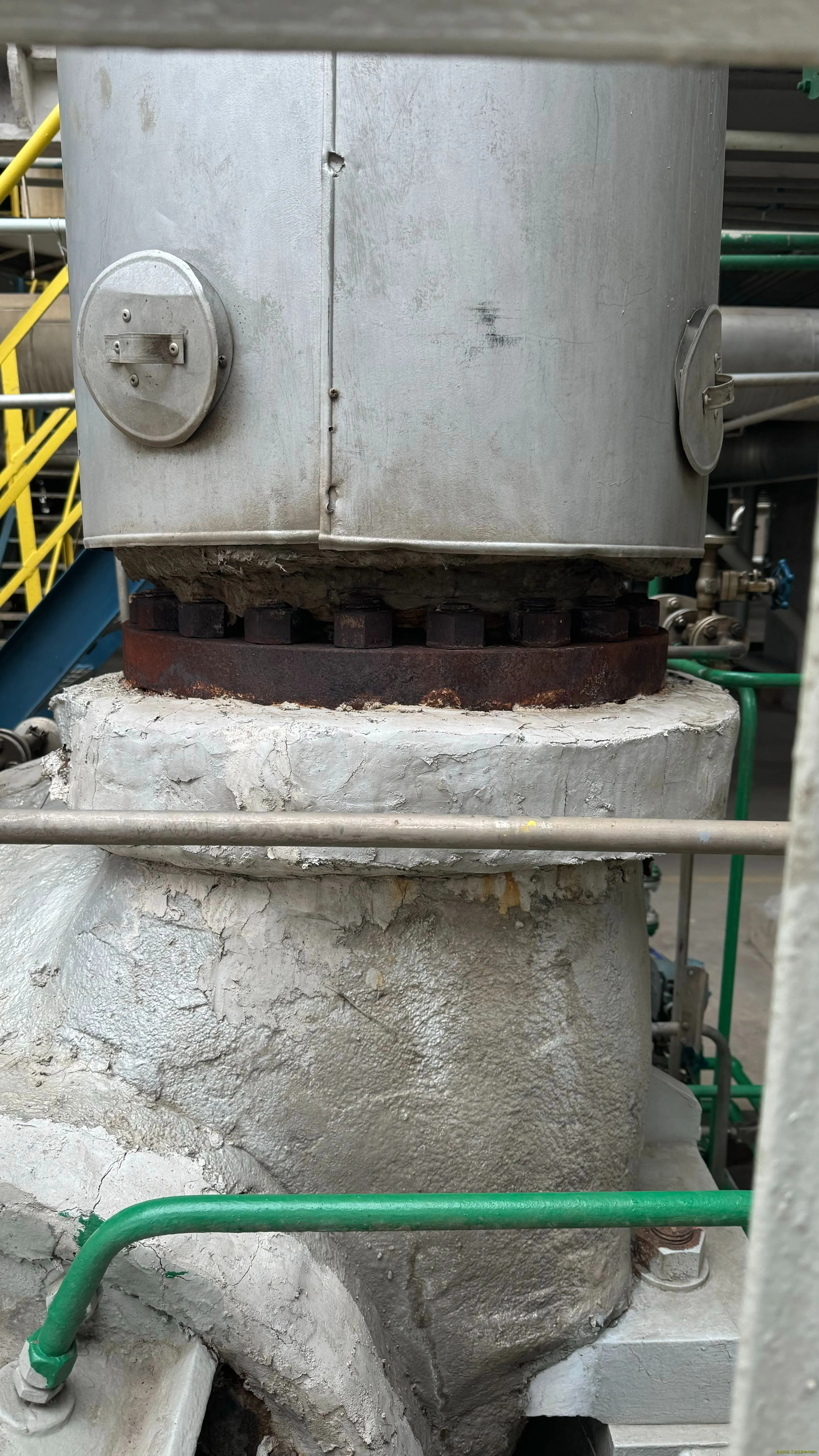

高温泵进出口法兰的保温应该如何包裹,图一是只包括了管道,法兰口和螺栓未包裹,图二是包括到泵体的法兰,管道法兰及螺栓未包裹,图三是法兰口和螺栓全部被包裹。哪种情况合适呢?

法兰口及螺栓未被包裹

泵体法兰口和螺栓被保温包裹,管道法兰口未被包裹

上下法兰口及螺栓均被保温包裹

高温泵进出口法兰的保温方式主要取决于保温的目的和工作环境。不同的包裹方式适应不同的需求,下面是这三种情况的适用性分析:
1. **图一只包裹了管道,法兰口和螺栓未包裹**:这种方式适合于温度要求不是特别高,或者对于法兰和螺栓的保温要求不严格的场合。这样可以减少材料使用,节约成本,但对于高温泵来说,可能无法提供足够的保温效果,尤其是在温度非常高或者需要防止热桥效应的环境中。
2. **图二包裹到泵体的法兰,管道法兰及螺栓未包裹**:这种方式比图一提供了更好的保温效果,因为包括了泵体法兰的部分,可以适用于对泵体和连接管道之间的保温有一定要求的场合。但是,如果环境温度极高或者对保温效率有严格要求,未包裹的螺栓可能成为热桥,影响整体的保温效果。
3. **图三法兰口和螺栓全部被包裹**:这种方式提供了最全面的保温效果,适用于对温度保持有严格要求的场合,特别是在高温环境下或者需要极佳保温性能来减少能量损失的情况。全面包裹可以有效避免热桥效应,确保系统的热效率最大化。不过,这种方式的成本相对较高,而且维护和检修时需要拆除更多的保温材料。
总的来说,选择哪种包裹方式应该基于实际的工作条件和保温要求来决定。如果环境要求严格,推荐使用图三的方式;如果保温要求不是特别高,可以考虑使用图一或图二的方式以节约成本。在实际应用中,还需要考虑材料的耐温性、耐久性和成本等因素。

我理解一是要防止高温烫伤 二是要便于泄漏检测观察 看看根据实际情况 另外一般PID图纸上 设计应该会给出要求
