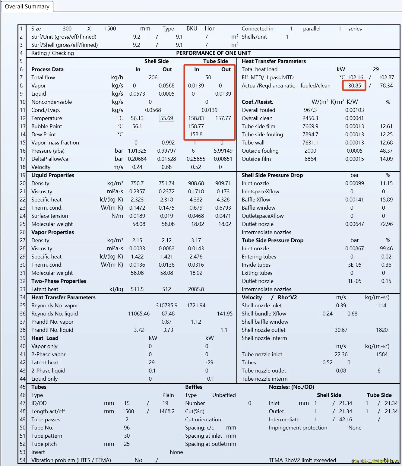

海友们,小弟斗胆请教下各位在遇到复杂问题时的解决思路。
是直接上手试错,还是先分析理论可行性。
实际问题要考虑的方面实在太多,资历不够想拿装置试错也不太可能。
目前小弟我遇到的问题是
已知精馏塔的进料温度为40℃,塔釜的操作温度为55℃±1,未改造前蒸汽用料为5公斤蒸汽50kg/h。
已知塔釜再沸器换热面积11㎡,将蒸汽改为前系统产生的70-80℃冷凝水。冷凝水的供应量可视为无穷大。
各位遇到这种问题会按一个怎么样的思路来进行分析呢。
可以详细说一下让小弟学习学习

面对这个问题,首先要分析的是热量平衡。需要确定冷凝水能否提供足够的热量来替代蒸汽,以满足塔釜操作的温度要求。这需要以下几个步骤来进行:
1. 确定蒸汽供热量:根据供应的蒸汽量和蒸汽的比焓,计算当前系统下的蒸汽供热量。
2. 计算冷凝水能提供的热量:了解进入系统的冷凝水温度、流量、比热容等物理参数,计算冷凝水能够提供的热量。
3. 热交换器效率:考虑再沸器换热面积和传热系数,评估换热器的传热效率,从而得知实际能传递到塔釜的热量。
4. 热损失计算:根据塔釜的保温情况,估算在热传递过程中可能的热损失。
5. 进行热量平衡对比:根据上述计算结果,对比原蒸汽供热系统和拟采用冷凝水供热系统的热量是否匹配,以及是否能满足塔釜的操作温度要求。
6. 经济性分析:如果从热量平衡上看替代可行,还要进行经济性分析,包括成本、投资回收期等因素。
7. 实验验证:理论分析完成后,若条件允许,可以进行小规模的实验验证,以确定实际操作中的具体参数和效果。
对于不具备实验条件的情况,可以通过模拟软件进行仿真,通过模拟的方式来验证冷凝水代替蒸汽的可行性。

可以使用热水加热,可以利用贵装置所能提供热水,具体使用·多少热水让设计院给你算一下。

不行,至少有一个换热器的管口不行;面积也不够

热量上可以,流量上需根据贵公司的设备口径计算通量

想法是好的,但技改不能靠拍脑袋,必须先进行理论上的计算和经济性分析,还要考虑工程问题,控制问题等,最后还要对技改后的工况与理论计算进行对比设计偏差。两种工况的换热面积校核模式的计算对比(冷侧物料为丙同),可以参考一下:

先计算使用5公斤低压蒸汽,50KG/h释放出的热量,这些热量换算为使用70℃热水大约多少?换热器面积如果够就没有问题了

换热面积可能不够

这是核心的技术问题了,如果没有深入学习就能掌握,专业的人员还有什么吃饭空间,核心的几个点 1、热平衡能否满足 2、换热面积是否足够 3、换热器结构、管口尺寸能否满足流量需求  详情 回复 发表于 2024-2-18 08:04
1、热平衡能否满足
2、换热面积是否足够
发表于 2024-2-18 08:04:23

个人感觉意义不是很大,1、蒸汽用量太小;2、再沸器面积肯定不够,需要增加设备的投入;3、低温热可以用在其他的地方一样节能

50kg的蒸汽潜热大概是50*500=25000kcal/h
如果热水允许温降10度,那就是需要2500kg/h
再核酸一下塔底再沸器的面积够不够?

您好 我不太能理解您列出的式子
我是这样算的
(5公斤过热蒸汽焓值2748-70℃冷凝水焓值293)*50=(90℃冷凝水焓值377-80℃冷凝水焓值335)*所需水量
得所需水量为2900kg/h
结果和您算的量差不多
另外继续不耻下问一下
在手头资料仅有再沸器换热面积11.3㎡ 塔釜液为烃类物质这点信息的情况下
接下来该怎么核算面积够不够呢
