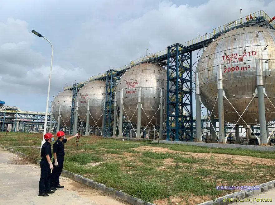

[讨论帖] 石化罐区,究竟要不要绿化???

不用绿化,有草的话,容易引发火灾。应在草地位置铺上细砂和石子。以让雨水渗漏。

不能一概而论,要区别对待。
发表于 2024-2-3 16:03:17
根据规范SH/T3008《石油化工厂区绿化设计规范》:
1、防火堤与周围消防通道之间不宜绿化,图1、2、3理论上都有问题;
2、可燃液体罐组防火堤内可铺生长不高于15厘米、含水份较多的常绿草皮或其它地被植物。
3、可燃气体、液化烃罐组防火堤内严禁铺草皮。

南方四季长青的地方可以绿化,降低地表附近的温度。北方冬天绿化草木枯萎后容易有火灾隐患,建议北方不要绿化。

用石子,沙子。绿化不行。

要认识到,石化罐区绿化不是强制的,但是绿化率是强制的,如果规划部合理,可能需要罐区部分来凑绿化,规划合理,方便管理,我觉得选择还是很多的,所以问法就有问题,二者没有必然的联系。

意思很明确,不要绿化,石子即可,碰到绿化的全是设计部足,才搞草皮来凑绿化率的  详情 回复 发表于 2024-3-4 08:15

不应该绿化,本人头发长见识短,见到的全部是石子。
