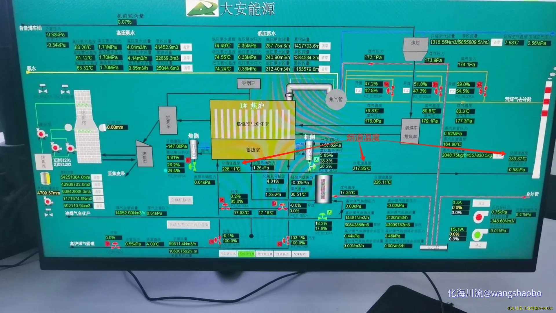

1、分烟道温度和总烟道温度,为什么总烟道温度会比分烟道温度高?
2、同一座焦炉,同样的周转时间,为什么用高炉煤气加热会比用焦炉煤气加热分烟道温度明显高?

6.25米捣固焦炉。小烟道废气成分检查过了,成分含量正常。
我的问题焦点:
1、不是总、分烟道温度高,而是总烟道怎么会高于分烟道温度?
2、高炉煤气加热时烟道温度高,到换成焦炉煤气后温度就不那么高了。

焦炉炉体串漏,会造成烟道温度高,没错。
比如,炉体串漏前,分烟道温度是220℃,总烟道温度230℃;串漏后,分烟道温度成了260℃,总烟道温度265℃。
我问的问题,不是串漏前后温度高低相比,即不是问为什么260℃大于220℃(或265℃大于230℃);
而是不管串漏前后,为什么总烟道温度大于分烟道?
即总烟道230℃为什么大于分烟道220℃(串漏前),总烟道265℃为什么大于分烟道260℃(串漏后)?

进入烟道的废气中,有可能含有未燃烧的可燃气体(煤气),也有氧气(过剩的空气,总分烟道不严密之处吸入的空气),但具备了这两点也难以燃烧器起来吧。
因为焦炉煤气着火点600~650℃,高炉煤气会需要更高的温度。总分烟道温度还未达到300℃,煤气那么容易燃烧?

1、为什么总烟道温度会比分烟道温度高?
      分烟道温度会随着交换前后,有个起伏波动的周期过程,温度升降比较明显,   但是总烟道的温度升降,不会那么明显,且有一定的滞后性;
2、为什么用高炉煤气加热会比用焦炉煤气加热分烟道温度明显高?
      焦炉煤气中可燃成分多,需配入大量的空气,大量的废气拉低了温度;  高炉煤气中可燃成分相对少,配入空气量少,且火焰较长,废气温度相对较高;
在同一周转时间(相同标准温度)下,焦炉加热所需的空气量和排出废气量,是焦炉煤气的多,还是高炉煤气的多??值得思考。
燃烧1立方米的焦炉煤气大约所需空气5.5立方米,产生废气6立方米;燃烧1立方米的高炉煤气大约所需空气0.9立方米,产生废气1.7立方米。换句话说,燃烧单位体积的焦炉煤气所需空气量比高炉煤气的多,产生的废气也比高炉煤气的多。
但是,高炉煤气热值低,加热到相同的标准温度,需要更多的煤气和空气,同时产生更多的废气。用数字说话就是:同一周转时间(相同标准温度)下,高炉煤气用量大约是焦炉煤气的5.2倍,所需空气量大约是焦炉煤气的4.7倍,产生的废气大约是焦炉煤气的1.5倍。

1、同一周转时间(相同标准温度)下,高炉煤气用量大约是焦炉煤气的5.2倍,所需空气量大约是焦炉煤气的0.85倍。请楼主核实。
2、所需空气均需要经蓄热室与废气换热, 焦炉煤气燃烧所需空气量大,(6方高温废气与5.5方空气换热)吸收热量多,废气温度低;高炉煤气燃烧所需空气量相对较小,(8.84方高温废气与4.7方空气换热)吸收热量少,废气温度高;

我都已经核实过了,既有理论依据,也有实践数据。
理论依据可参考于振东、蔡承佑主编的《焦炉生产技术》第九章《高炉煤气加热时的调节》240~242页,也可截图发给你看看。
