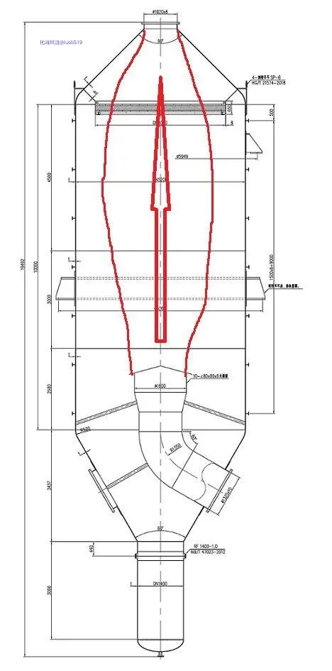

        曾有华中客户请我司采用羽叶分离器为其含盐废水减量化处理所涉多效蒸发器采用的丝网除沫器进行针对性技术升级改造。实际上,他们的原装置也就运行1年多,蒸发器顶部的丝网除沫器就逐渐结垢堵塞,当时装置又不能马上停产,就硬撑着继续开,结果把蒸发器顶部的丝网整个儿掀翻使蒸发器出现异响且二次蒸汽及凝液盐含量严重超标,才不得不停产技改。
发表于 2024-1-26 14:29:20
      附图便是客户发来的其中之一蒸发器构造图纸:
发表于 2024-1-26 14:30:49

       由上图可知,该废水蒸发器采用上下锥型封头,筒体直径DN5200mm,循环浆液进出口直径DN1300mm,二次蒸汽出口设置在上锥顶,尺寸为DN1000mm。二次蒸汽丝网除沫器设置在筒体顶部与上锥封头对焊焊缝线附近位置。丝网除沫器型号为行标SP150,直径DN4000mm。
发表于 2024-1-26 14:48:50
       该蒸发器用于其中部基地四、五、六及MHP处理含有硫酸钠的废水。工作压力为-0.03MPaG,工作稳定90℃至110℃,含盐循环浆液密度1.5,见附图数据。

       正如大家所知,二次蒸汽主要随循环浆液从入口释出进入筒体,穿过丝网除沫器,上行至上锥封顶部,从二次蒸汽出口排出蒸发器。由于循环浆液入口管口径尺寸DN1300mm和二次蒸汽出口管口径尺寸DN1000mm,而筒体直径尺寸DN5200mm。绝大部分二次蒸汽在蒸发器内系统起于直径DN1300mm循环浆液入口管而止于直径更小的DN1000mm二次蒸汽出口管,期间二次蒸汽流场会有发展扩张,但不会发展到整个筒体横截面以及丝网除沫器全部截面,如附图红线范围所示,这通过CFD即计算流体动力学便可知晓。
发表于 2024-1-26 15:32:06
        可见,传统蒸发器在筒体横截面布设丝网除沫器,实际只有局部横截面上有二次蒸汽通过,越靠近二次蒸汽起止端,二次蒸汽流场收缩越显著。因此,按照传统技术方式设计的丝网除沫器,很难使实际流场中的二次蒸汽处于稳定气液分离净化。
发表于 2024-1-26 15:39:24
