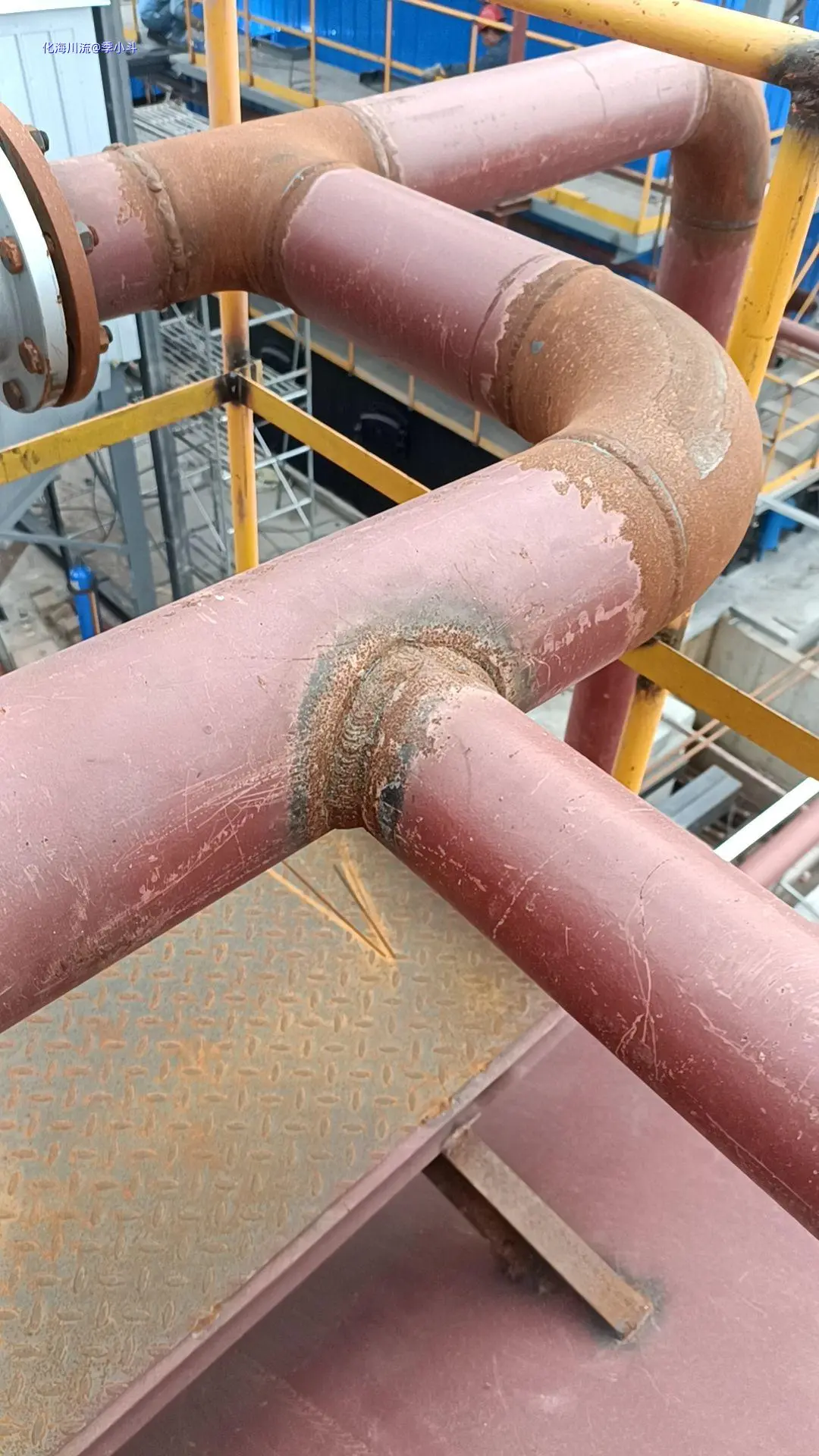

   施工现场有一处地方,设计上为异径三通DN120-DN80,作业人员没找到异径三通,直接开眼焊接的,这样可以吗?

这种做法是可以的,但需要符合压力管道焊接及设计规范,确保焊接的强度和密封性符合要求。挖眼三通要保证开孔的位置、尺寸正确,并且焊缝要均匀、无缺陷。如果不确定,最好咨询专业的工程师或检查相应的规范标准。

可以,但需要开孔补强计算书。

施工没按设计来已经是既定事实了,有计算书也是后补的。

压力低可以,压力高需要补强。

这个还得和设计方沟通,对方能不能出变更。当然强度计算没问题是关键,但还得征得对方的同意,今后一旦涉及到这个问题,就不好弄了。(比如第三方监检)

1.DN120的管道应该是是DN125的
2.这样的话,管路布置有问题,这个位置应该设计分配器

蒸汽压力温度不高么就算了,温度压力高还是一个隐患点,时间长了容易出砂眼裂缝。
发表于 2024-1-26 16:08:25
设计院一般不会出补强板计算书的,如果可以还是需要三通连接,一定需要设计院进行核算,如果设计院不核算,后续压力管道注册会出问题。

需要经过设计开孔补强计算同意后再施工,这样直接干与设计不符,后期是个隐患
发表于 2024-1-30 11:12:12
原则上不可以
