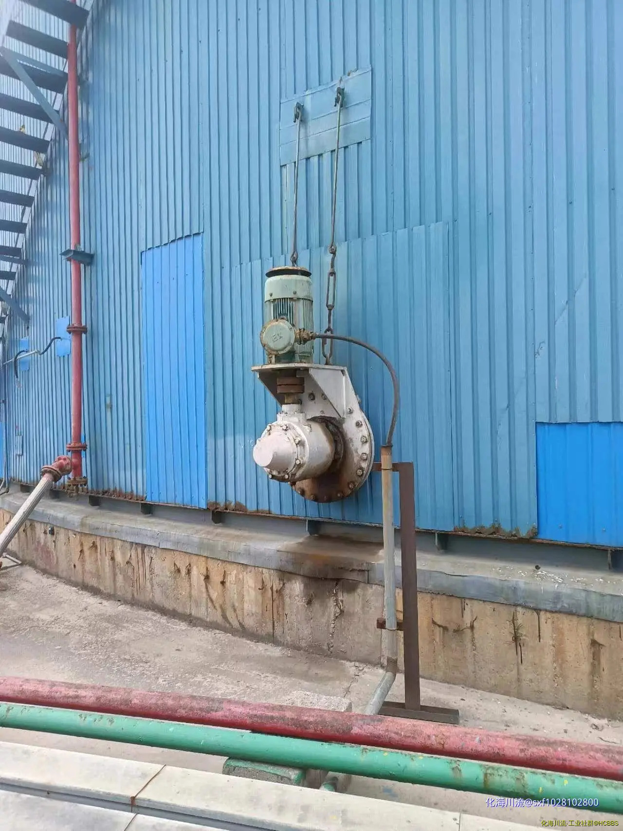

如图:大罐的底部有一个电机机泵,请问这个干什么用的?是不是大的罐才有,一般2000m3以下的罐没有?谢谢,知道的说说

罐底部的电机机泵主要用于抽取罐内的液体,方便输送、循环或者排空罐内物料。大罐装的液体多,使用机泵可以有效提高工作效率。不是所有大罐都有机泵,是否安装取决于使用需求。小于2000m3的罐也可能有机泵,具体要看实际的使用情况。

均化装置,混匀物料

搅拌作用

这是搅拌器,不是机泵

这不是侧向搅拌器吗

搅拌器,均质用的。不是泵。

看看有没有进出口管道,没有进出口管道的话,那就是搅拌,侧装式搅拌,具体里边的介质是什么,什么工况

外边是个电机,里面是搅拌桨

大储罐的侧壁搅拌,一般防止底部沉积用的

搅拌器 常用于物料的均匀调和及混料。

个人感觉像重油搅拌器,调和使用的。

Ex防爆
