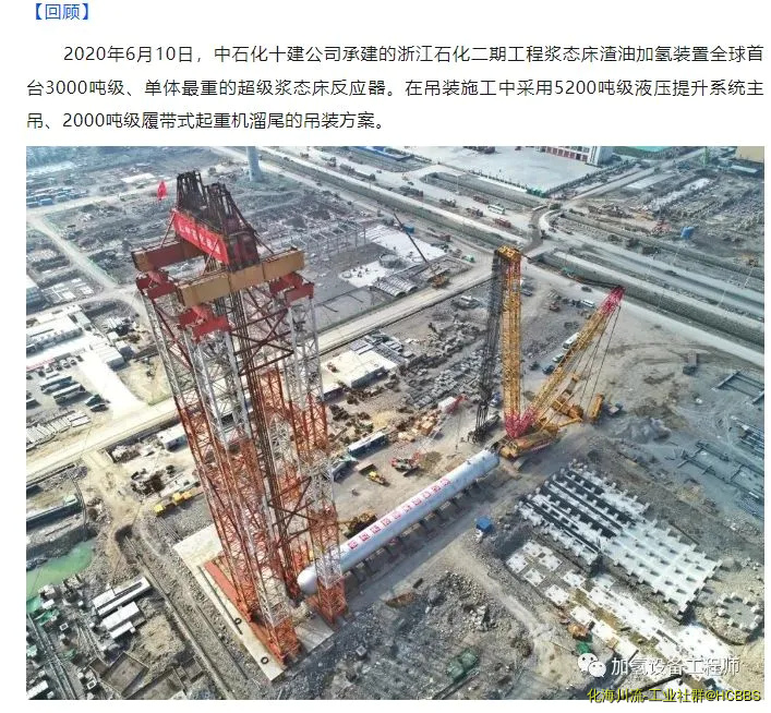

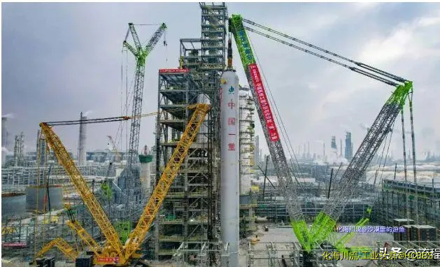

浙石化4000万吨/年炼化一体化项目3#浆态床反应器吊装成功
2024年1月3~8日,浙江石化新材料工程3#300万吨/年浆态床渣油加氢装置“三器三分两塔”中的3台浆态床反应器吊装成功。
这是中核机械工程在全球首次采用履带起重机单机主吊吊装工艺成功整体吊装3000吨级浆态床反应器,既创造了全球履带起重机单机主吊装的最重记录,又创造了单台履带起重机作主吊6天吊装近万吨的速度记录,再一次彰显了作为大件吊装运输国际领先整体服务商的创新能力和综合实力。
浆态床反应器是3#浆态床渣油加氢装置的核心设备,单台设备净重3037吨,净高67.57米,共3台,吊装重量近10000吨。
存在设备高度高、重量重、吊装场地狭窄、使用原有吊车吊装负荷率大、吊车起升高度不够、主起升钢丝绳长度无法实现吊车吊柄与设备吊盖连接、临时支撑鞍座数量较少、吊车对地压力大、吊车带载行走距离长、路基箱倒运速度慢等诸多难题,吊装难度极大。改变以往采用的液压提升装置主吊吊装工艺,首创以单台履带吊作主吊,整体吊装3000吨级浆态床反应器吊装工艺。通过联合吊车生产厂对3600吨吊车8处改造升级,与中核机械工程6项吊装技术创新相结合,圆满解决上述难题,成功将后续安装工期从6个月压缩至2.5个月,创造了显著的经济效益和社会效益。。

3600吨吊车吊装3000吨级浆态床反应器
这个是突破
