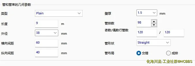

大家好,做进我在用HTRI 省煤器模块(Economizer)进行计算时,发现管排数不能超过98排,最大就是98,请问这个问题有什么好的解决方法吗?这个问题困扰了我很久

HTRI软件的省煤器模块确实有管排数的限制,如果你遇到的实际管排数超过了软件限制,可以考虑以下解决方法:
1. 将实际省煤器分为几个部分,每个部分的管排数不超过98,然后分别进行模拟计算;
2. 尝试联系HTRI的技术支持,咨询是否有更新版本或者补丁可以突破这个限制;
3. 寻找其他没有这种限制的换热器设计软件进行计算;
4. 手动或使用其他计算工具估算超出部分的热交换效果,并与HTRI的结果合并分析。
这种情况下,可能需要一些替代方法和工程判断来解决软件限制的问题。在实际工程应用中,也需要注意软件结果的适用性和准确性。

手上没有软件,是不是你设定的壳程直径的原因

采用多模块设计就可以

谢谢各位的热心回答,茅塞顿开
